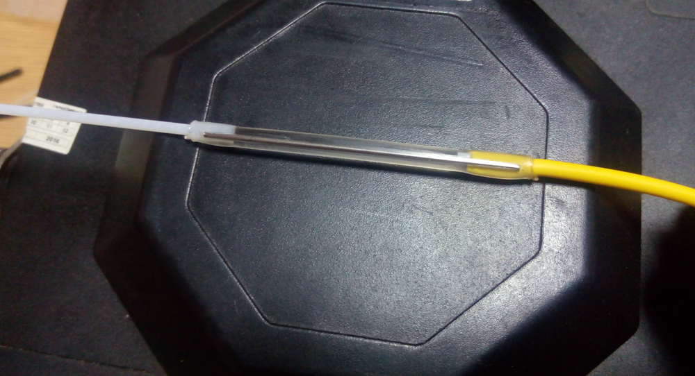

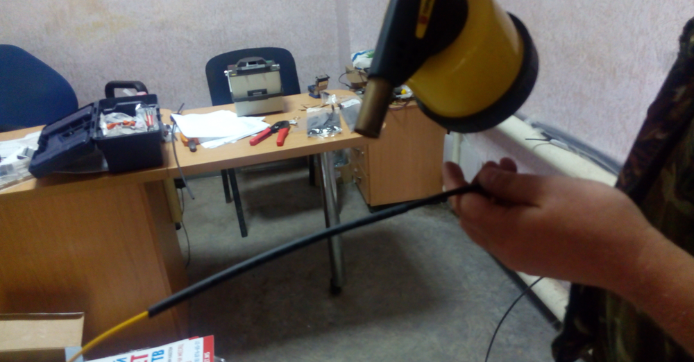

ynet 0 Опубліковано: 2018-04-30 20:06:37 Share Опубліковано: 2018-04-30 20:06:37 В 29.04.2018 в 18:59, Stroj сказал: Каким образом "розетка" относится к сварке "встык" через FTTH гильзу ? ЗЫ: я имел ввиду не сколько обрыв оптики - который практически равно-вероятен, как "гуляние" волокна в свободном буфере, и нет ... Варим через ftth гильзу кусок патча. Сверху термоусадку 3M. До этого пользовались Фастконнекторами Core-X с сигналами проблем нету, висят по три года и больше Ссылка на сообщение Поделиться на других сайтах
Дмитро 320 Опубліковано: 2018-05-25 18:16:55 Share Опубліковано: 2018-05-25 18:16:55 (відредаговано) Купили) Получилось заварить Брал тут https://hz.ru.aliexpress.com/item/Fiber-holder-for-Fusion-Splicing-machine-DVP720-DVP730-for-FTTH-cable-900um-pigtail-cable-and-250um/1702661143.html?spm=a2g0s.9042311.0.0.913633edXmDZf8 Відредаговано 2018-05-25 19:20:11 Дмитро - Ссылка на сообщение Поделиться на других сайтах
