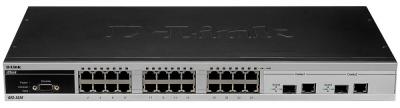

Управляемый коммутатор 2 уровня D-Link DES-3526 - замечательная рабочая лошадка, идеален для домовых сетей, для большинства офисов, функционал с большим избытком. Спокойно может обслуживать 500 и более абонентов. Стоял в офисе фирмы, заменен на MikroTik CRS125 24G-1S-RM.
Краткие характеристики:
24 порта Ethernet 10/100 Мбит/сек
2 комбо-порта 1000 Мбит/сек/SFP Gigabit Ethernet
Управление через единый IP-адрес
Расширенные функции безопасности
VLAN, QoS, мониторинг, диагностика кабеля
Возможность установки в стойку
Поддержка работы в стеке до 32 устройств
441 x 44 x 207 мм, 2.56 кг

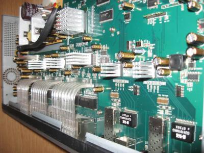

В марте 2016 года произведено профилактическое обслуживание свитча D-Link DES-3526:
- почищен от пыли;
- заменены все электролитические конденсаторов на дорогие качественные CapXon конденсаторы с ультранизким ESR, LZ-series, большего наминала напряжения - для обеспечения долгой и надежной работы;
- смазан вентилятор;
- протестирован
Состояние: б/у, исправное, сброшен на заводские настройки, все порты рабочие, кроме 14 порт Ethernet - не работает, 26 порт Gigabit Ethernet - работает только через SFP.

Так в этом наоборот преимущество моего моего коммутатора, он после профилактики. Проблема этих свичей - это электролитические конденсаторы. Нормально они служат максимум 3 года. Через 3 года, когда электролит высыхает начинаются зависания, проблемы с автосогласованием скорости и ошибки по портам. Работа по замене конденсаторов стоит 200 грн, плюс качественные конденсаторы ещё 150 грн и того 350 грн. И это проблема любого б\у свича, особенно D-link. В моем случае вместо покупки "кота в мешке" я продаю протестированный рабочий свич с новыми конденсаторами, все риски по их замене (вложение денег) я взял на себя. Отсюда и цена 1000 грн за сам свич плюс 400 гривен - это приведение свича в надлежащие состояние. Чтобы тот кто его купит мог сразу пользоваться. А как специалист, если Вы имеете опыт по работе с этим свичами, то:
1) За час теста Вы никогда не сможете однозначно сказать как работает б\у свич. Для этого его необходимо нагрузить хотя бы на половину портов и оставить на сутки, а лучше несколько дней. В случае старых конденсаторов, когда они перегреются, он начнет глючить.
2) Во вторых состояние конденсаторов можно приблизительно оценить без дополнительных приборов только вскрыв свитч и проведя их осмотр на вздутие. И на месте покупателя я так и делал бы так как покупая свитч со вздутыми конденсаторами он однозначно корректно и исправно работать не будет.
3) В любом б\у свитче как минимум 5 штук вздутых конденсаторов всегда есть.
Поэтому подумайте что Вы выиграете купив свич за 1200 гривен со старыми конденсаторами, а потом помучаясь с ним в работе, заплатите за ремонт по замене конденсаторов (принимая риски на себя) и как итог свитч Вам обойдется ещё дороже, если будет работать после ремонта - это тоже большой вопрос.

С DES-3526 как повезет  были отдельные партии с проблемными конденсаторами - перепаивали на втором году, у нас есть несколько таких , но большинство работает уже больше 5-6 лет и ни одного вспухшего, все вскрывали и сразу ставили по 2 кулера (вдув-выдув), опять же чистим, продуваем перед летним сезоном.

"В офисе фирмы" порты не горят и кондеры не пухнут. Из своего ящика хоть снимали?
До того как свитч мне попал в руки, он стоял в стойке, его никто не разбирал, не чистил, вентилятор не работал. Стойка была установлена в закрывающуюся нишу с отверстиями (плохой обмен воздуха). А порты вылетают ещё как, когда IP-камеры, стоят на фасаде (улица)
Если каждый так ухаживал за своим оборудованием, то производители уже стали банкротами :) . К сожалению в жизни все по другому и таких как Вы единицы
