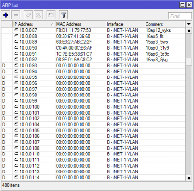

Проблема с динамическими ARP-записями
Доброго времени суток. Возникла проблема с RouterOS v6.35 x86. Добавляются динамически arp-записи для всех подсетей на микротике с маками 00:00:00:00:00:00. Естественно, убираются с помощью reply-only ARP на интерфейсах, но использовать не получается, в связи с использованием UHW. Трафик пользователей бегает без проблем, но эти записи настораживают. То же самое было до обновления с 6.3.5.
Что это может быть и как это побороть.
UPD: За микротиком стоит DES-3200-28F, думал какие-то защиты, но нет. Всё, что связано с DHCP отключено.
UPD: Микротик настроен DHCP-relay'ем на сервер. Из динамических подсетей только UHW, всё остальное статика.

Да, абонентская. 10.0.0.0, 10.0.1.0, 10.0.2.0 и т.д - это абонентские и для всех подсетей создаются такие записи от 1 до 254.

Либо я что-то не понимаю, либо лыжи не едут. Вот changelog микротика.
What's new in 6.33.5 (2015-Dec-28 09:13):
*) arp - show incomplete ARP entries;
Объясните, пожалуйста, что такое неполные ARP-записи? Для чего они нужны? Суда по changelog'у оно так и должно показываться. Тогда почему на все пользовательские подсети такое появляется?
Да, и в этом разобрался. Лыжи поеали. Вот эти "incomplete ARP entries" появляются из-за вызова fullhostscan из remoteapi юбиллинга.
Вывод: так должно быть, надо было читать внимательнее changelog RouterOS.
Короче говоря, тема закрыта. Всем спасибо.

Вообще это больше похоже на unresolved ARP записи, кто-то из клиентов сканирует сеть и забивает мусором роутер.
p.s. прочитал ваш пост выше про 'arp - show incomplete ARP entries' - оно и есть. Просто раньше эти записи МТ не показывал вообще, а теперь показывает как 00:00
Бороться с этим нельзя, да и ничего лишние записи не делают - максимум ARP-таблицу могут забить, вот тогда надо будет лечить любителя сканеров.

Это не кто-то из клиентов, а вызов fullhostscan из remoteapi юбиллинга. А там nmap сканирует все пользовательские подсети на наличие живых душ. :)

Ну бывают себе incomplete arp records. Да - это те, на которые не пришло ответа на arp request who-has.
$ arp -a | grep incomplete | tail -n 1
? (172.30.6.11) at (incomplete) on igb0 expired [ethernet]
$ arp -a | grep incomplete | wc -l
      65
Нет, на любой запрос не получивший в результате адекватного who-has reply - порождает одну такую incomplete arp запись. Да - это нормально.
Они устаревают на общих основаниях относительно net.link.ether.inet.max_age.
И нет, вызовы fullhostscan раз в час - строго опциональны, сканирование хостов (да, traffdiff там доминирующая парадигма) на живость там - тоже в общем-то тоже строго опционально. Фантазеры-теоретики рассказывающие о том как надо писать биллинги - перманентно идут наxyй. Их поучения и невъебенная концептуальность - все так же остаются никому не нужными, и не существующими в реальном мире фантазиями.
