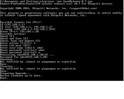

http://community.ubnt.com/t5/airMAX-General-Discussion/Malware-Removal-Tool-05-15-2016/m-p/1564953/highlight/true#M55507
Джавовский UBNT-ный Removal tool. CureMalware-0.7.jar
По ssh шьет все что угодно в 5.6.5 (если ssh, конечно же включен на точке)  - но там полностью отключена возможность любых custom scripts, имейте в виду, если вы их используете и нет compliance test. Зато лечит :) А дальше на вебку.
З.Ы. Хотя уже тут написали, что уже есть с compliance test:

  В 20.05.2016 в 09:37, omp сказав:
http://local.com.ua/forum/topic/86493-ubnt-%D0%BB%D0%BE%D0%BC%D0%B0%D0%BD%D1%83%D0%BB%D0%B8/?do=findComment&comment=908797

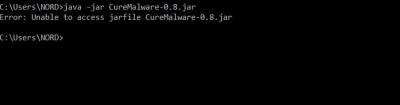

Чет не заводится
