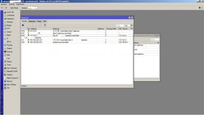

AndriyLL 0 Опубліковано: 2016-06-15 10:45:59 Автор Share Опубліковано: 2016-06-15 10:45:59 Запаривсь я шукати ті граблі, поки буду шукати то можуть на хоз дворі розстріляти , потрібен результат . Обєднав за допомогою L2tp з 1 на 2 все ок . пінгуеться . з 1 на 3 теж все ок. а от з 2на 3 щось не врублюсь що потроібно налаштувати що б ходило через головний офіс . коли з 3 пінгую 2 то пролітає 4 пакета і далі таймаут . що робить ? щось я провтикав Ссылка на сообщение Поделиться на других сайтах
holubets 43 Опубліковано: 2016-06-15 11:37:11 Share Опубліковано: 2016-06-15 11:37:11 Як розділені локальні ІР-адреси між роутерами? Які маршрути прописані на роутері 2? Ссылка на сообщение Поделиться на других сайтах
AndriyLL 0 Опубліковано: 2016-06-15 12:35:01 Автор Share Опубліковано: 2016-06-15 12:35:01 1) 192.168.88.0\24 2)192.168.89.0\24 3)192.168.91.0|24 з 2 на 3 маршрут не можу прописати викидає помилку що шлюз не доступний Ссылка на сообщение Поделиться на других сайтах
holubets 43 Опубліковано: 2016-06-15 12:41:00 Share Опубліковано: 2016-06-15 12:41:00 (відредаговано) Мікротік3 підключений по l2tp через мікротік1 чи напряму в мікротік2? Якщо через Мікротік1, тоді 192.168.91.0/24 треба змаршрутизувати через Мікротік1. Але й на Мікротік1 теж має бути маршрут для цієї підмережі. Відредаговано 2016-06-15 12:42:16 holubets Ссылка на сообщение Поделиться на других сайтах

holubets 43 Опубліковано: 2016-06-16 06:24:45 Share Опубліковано: 2016-06-16 06:24:45 Якщо МІКРОТІК1 головний і до нього все підключено, тоді на ньому і треба прописати 2 маршрути для 192.168.89.0/24 і 192.168.91.0/24 щоб він знав куди маршрутизувати трафік. Якщо правильно прописати маршрути, тоді з МІКРОТІК1 має появитися стабільний пінг на всі підмережі. Крім того на МІКРОТІК2 і МІКРОТІК3 треба прописати маршрути "чужих" через МІКРОТІК1. І пінг теж має появитися, а Traceroute має показати, що трафік йде через МІКРОТІК1. Ссылка на сообщение Поделиться на других сайтах
AndriyLL 0 Опубліковано: 2016-06-16 06:39:39 Автор Share Опубліковано: 2016-06-16 06:39:39 З мікротіка 1 пінг на всі підмережі і так є бо туди маршурути прописані . от маршрути чужих не вдається пропсиати між 2 і 3. каже що шлюз не доступний . і маршрут зявляється але червоний Ссылка на сообщение Поделиться на других сайтах
holubets 43 Опубліковано: 2016-06-16 06:44:52 Share Опубліковано: 2016-06-16 06:44:52 МІКРОТІК 2 має мати наступні маршрути 1)192.168.88.0\24 - має бути прописаний через шлюз МІКРОТІК 1 2)192.168.89.0\24 - має бути автоматично прописаний (дефолтний) 3)192.168.91.0|24 - має бути прописаний через шлюз МІКРОТІК 1 МІКРОТІК 3 має мати наступні маршрути 1)192.168.88.0\24 - має бути прописаний через шлюз МІКРОТІК 1 2)192.168.89.0\24 - має бути прописаний через шлюз МІКРОТІК 1 3)192.168.91.0|24 - має бути автоматично прописаний (дефолтний) Головне прописати правильний ІР шлюза. Його треба брати з l2tp підключення (ІР МІКРОТІК1). Ссылка на сообщение Поделиться на других сайтах
AndriyLL 0 Опубліковано: 2016-06-16 10:33:07 Автор Share Опубліковано: 2016-06-16 10:33:07 holubets Дякую !!! Натупив з маршрутами . не той шлюз на 2 і 3 вписав . Ссылка на сообщение Поделиться на других сайтах
