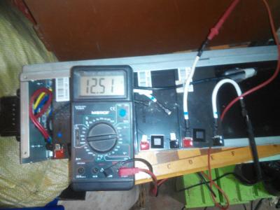

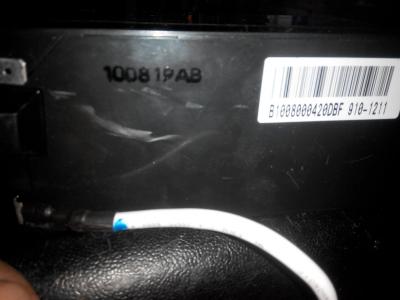

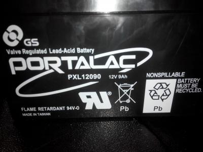

Продам бу аккумы 9 а/ч
У меня честно говоря, нет ни времени, ни желания с ними играться. Возьмите 1 на тест, про...сь с ним пол дня и узнаете его остаточную емкость. Обратитесь к KJack, он на днях должен их протестить.
Второй аккум
T |U | A |
15:11|12,3|3,3|
15:17|12,2|3,3|
15:22|12,2|3,3|
15:27|12,1|3,3|
15:32|12,0|3,3|
15:37|12,0|3,3|
15:42|11,9|3,3|
15:47|11,8|3,3|
15:52|11,8|3,3|
15,57|11,7|3,3|
16:02|11,6|3,3|
16:07|11,6|3,3|
16:13|11,5|3,3|
