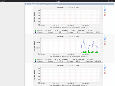

Доброго дня форумчане!
Кто подскажет почему алькатель так отдаёт данные что графики рвутся?
Пингается без потерь.
Графики с других железок в этом же шкафу рисует нормально.
И ещё вопрос, может ли этот коммутатор рисовать графики vlan нов?
64 бітні значення знімаєте? Була схожа проблема з іншим комутатором і Zabbix, відвалювалося через малий SNMP таймаут. Включіть дебаг і гляньте логи.
Так 64!
Підкажіть де той дебаг включити і де логи лежать? Вже нема сили це дивитись.
проверьте логи (System Utilities -> View Cacti Log File) в то время, когда обрывы.
Попробуйте увеличить время опроса устройства для начала в 2 раза (Devices - <выбрать коммутатор> - SNMP Timeout)
Убедится что включена SNMP Version не менее version 2
