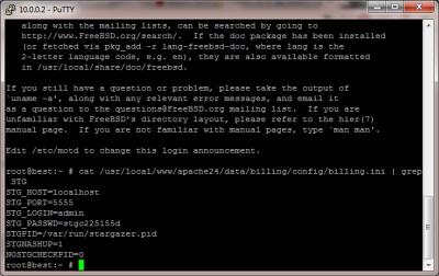

Извини, неправильно прочитал. Дай: cat /usr/local/www/apache24/data/billing/config/billing.ini | grep STG
Там будет STG_PASSWD. Сверь его с тем, что в веб морде
Відредаговано Golthana
Совпадает. в том то и суть. Получается, что в stargazer этот пароль другой. Уже попробовал 123456 , то же самое
