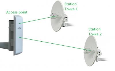

Такая схема вам не подойдет??
таким образом можно передать интернет от точки1 до точки2
К сожалению не прокатит. AP в моем случае находится между ними
