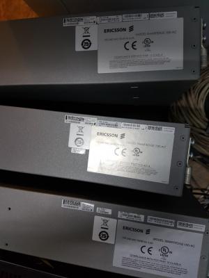

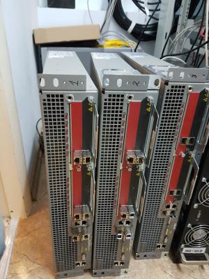

Продам Ericsson (RedBack) SE100 BRAS+CGNAT, б/у
Цена 3000$/шт
В наличии 3 шт.
Торг уместен.
Подробности в ЛС
Edited by i_destr
Posted
Стандартно 8к активных подписчиков на одну железку.
Продаю в связи с переходом на mx80. Железо полностью рабочее, снято 03/09/2016 с эксплуатации.
Возможен безнал с НДС.

Энергопотребление по документации максимум 300Вт. В реальности меньше.
Связка с биллингом - если можно связать с радиусом, значит можно связать и с биллингом.
Ограничение скорости - все настраивается в профилях. По необходимости могу помочь в настройке.
НАТ (а точнее - CGNAT) работает замечательно, т.к. задействуются ASIC процессоры непосредственно заточенные для этого. Но есть и минус - фактически натится только TCP, UDP и ICMP. То есть, например, PPtP через нат уже работать не будет. Однако в жизни для обычных абонентов он редко когда необходим, а данная проблема замечательно решается путем заворачивания PPtP и GRE трафика на тот же микротик. Нагрузки там практически никакой и с задачей будет справляться самая бюджетная модель.
Нагрузка - не более 30%, хотя в моем случае не было PPPoE, мы использовали nonDHCP CLIPS, но с другой стороны - не думаю что на PPPoE будет больше.

По описанию у этой железки на борту 4 порта и два из них только для форвардинга. Это правда? Вы только до двух гиг терминировали
На борту 6 sfp портов из которых 2 комбо. Каждая железка стояла под нагрузкой около 2,5-3Гбит в периоды максимальной нагрузки.
