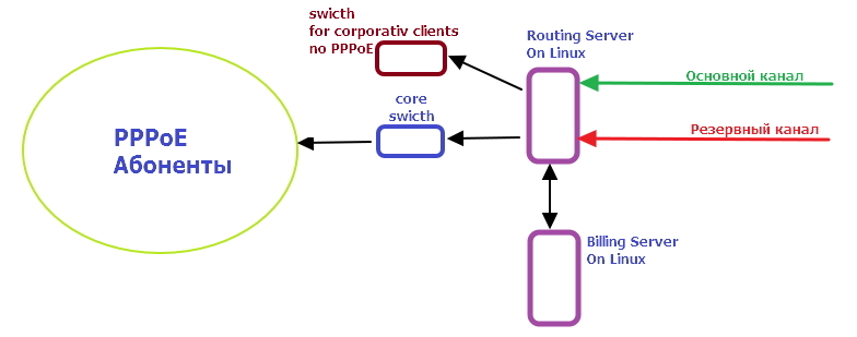

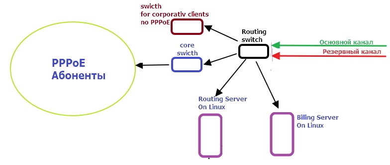

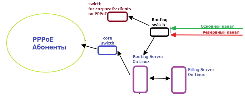

mch412 2 Опубликовано: 2016-09-16 09:52:17 Share Опубликовано: 2016-09-16 09:52:17 (відредаговано) Подскажите как правильно строить сеть провайдера? У нас сеть выглядит приблизительно так: Думаем над изменением структуры сети на такую: или даже лучше так: В нужном направлении мы думаем или нет? Відредаговано 2016-09-16 10:00:22 mch412 Ссылка на сообщение Поделиться на других сайтах

maxx 202 Опубліковано: 2016-09-16 10:22:33 Share Опубліковано: 2016-09-16 10:22:33 Что значит коре свич? это типа агрегация? А так да, последняя картинка самая правильная. Только для корпоративных клиентов нету смысла отдельное оборудование. Достаточно научится пользоваться вланами. Ибо сегодня это обычный клинет завтра корпоратив. Либо нужно по одному волокну и пппое и корпоративную локалку пробрасывать между портами при надобности. И еще в л3 коммутатор докиньте один сервак с кучей виртуалок, для всяких црм, бекапилок, хостингов и мониторилок. Так же биллинг стоит воткнуть отдельным интерфейсом в л3 что бы иметь к нему доступ напрямую по вебу и ссш. и все ю активну админскими интерфейсами вынести в отдельный админский влан, но это уже на уровне логикию Физически нижняя картинка практически правильная. Ссылка на сообщение Поделиться на других сайтах
KaYot 3 731 Опубліковано: 2016-09-16 11:25:59 Share Опубліковано: 2016-09-16 11:25:59 Последняя картинка почти правильная, биллинг должен быть включен в ядро или бордер, зачем ему через маршрутизатор бегать? Ссылка на сообщение Поделиться на других сайтах
