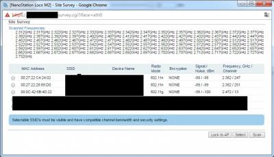

rliskov 26 Опубликовано: 2016-09-20 17:59:40 Share Опубликовано: 2016-09-20 17:59:40 Доброго времени суток! Много разных глюков wifi оборудования повидал но в этот раз не могу понять, где грабли зарыты. Собственно - База на Rocket M2, абоны tp-link 5210g перешитые в nanostation-2. Ниже кусок лога с рокета. И такая хрень спонтанно возникает раз в 2-3 дня. Пинги подпрыгивают до 2000-4500 ms. Помогает перебор частот. Есть по соседству два чужих рокета-М2, работают в полосе 40Ггц. По частотам не прыгают. Ухожу от них подальше в нестандартный диапазон - по идее не должны доставать. Прошивки на рокете пробовал разные - эффекта нет. Может, кто сталкивался? Sep 20 17:34:02 wireless: ath0 Expired node:00:15:6D:6F:8C:E6Sep 20 17:34:02 wireless: ath0 Sending disassoc to 00:27:22:36:39:55. Reason: Disassociated because sending STA is leaving (or has left) BSS (8).Sep 20 17:34:02 wireless: ath0 STA-TRAFFIC-STAT mac=00:27:22:36:39:55 rx_packets=40012 rx_bytes=4649752 tx_packets=64948 tx_bytes=84895142Sep 20 17:34:02 wireless: ath0 Expired node:00:27:22:36:39:55Sep 20 17:34:02 wireless: ath0 Sending disassoc to 00:15:6d:69:54:8e. Reason: Disassociated because sending STA is leaving (or has left) BSS (8).Sep 20 17:34:02 wireless: ath0 STA-TRAFFIC-STAT mac=00:15:6d:69:54:8e rx_packets=13343 rx_bytes=1127613 tx_packets=13155 tx_bytes=2853819Sep 20 17:34:02 wireless: ath0 Expired node:00:15:6D:69:54:8ESep 20 17:34:02 wireless: ath0 Sending disassoc to 00:15:6d:b9:68:5c. Reason: Disassociated because sending STA is leaving (or has left) BSS (8).Sep 20 17:34:02 wireless: ath0 STA-TRAFFIC-STAT mac=00:15:6d:b9:68:5c rx_packets=24268 rx_bytes=5208476 tx_packets=38877 tx_bytes=50682691 Ссылка на сообщение Поделиться на других сайтах

Alver 335 Опубліковано: 2016-09-27 06:17:16 Share Опубліковано: 2016-09-27 06:17:16 (відредаговано) Это обычная интерференция (помехи). Нет никаких частотных "самовозбуждений" и "гармоник" в 2.4 ГГц от РЭС в 2.4 ГГц. При построении БС следует проводить радиочастотное планирование-обеспечивать ЧТР ( частотно-территориальный разнос). При этом следует иметь в виду что UBNT как и любой другое оборудование на вайфай чипсете сильно шумит за пределами своей рабочей полосы и чем больше Tx -тем больше внеполосных помех. И два рокета с каналом 40 Мгц занимают весть спектр 2.4 Ггц, в том числе 10-15 Мгц ниже 2.4 и 10-15 Мгц выше 2480Мгц. Эффект типа "самовозбуждения" наблюдается при увеличении трафика, когда помеха от нагруженного канала начинает мешать сильнее, чем от пустого канала без трафика. ЗЫ Очень эффективен против таких пионеров в 2.4 Ггц ( и в 5 Ггц тоже) Камбиум ePMP.UBNT на рабочих частотах Камбиум работать не сможет, уходит в постоянные дисконнекты. Можно с ними не общаться, сами уйдут. Кстати, тоже самое касается работы домашних точек вайфай. Відредаговано 2016-09-27 06:49:40 Alver Ссылка на сообщение Поделиться на других сайтах
