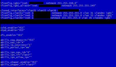

Здравствуйте достался в нагрузку Abills сервер с 4-мя удаленными NAS-ми с общим количеством 4000 тысячи абонентов. Все крутиться на freebsd 10. Ограничения по трафику нету есть тарифный план с ежемесячной абонплатой. Каждую ночь снимается определенная суточная сумма. При достижение нулевого баланса billd отключает всех с негативным депозитом. Но в реалии этого не происходит.. У абонента нулевой баланс, а интернет есть, в то же время Ipn в WEB интерфейсе на учетной записи отключен.
Еще один момент захожу на учетную запись пользователя на лицевой странице отключаю Ipn, сессия не сбрасывается интернет есть, но если зайти через IP Net и отключить именно там все срабатывает отлично!

Решил данную проблему, но не совсем и походу не совсем верно, но работает.
На данный момент в час ночи всех кто с негативным депозитом отключает.
Что сделал: Начал использовать shaper_start.sh в писал в rc.conf следующие строки(скриншот)
Кто что подскажет??
Кстати раньше billd работал отлично. Сейчас увы нет(.
откат не пойдет слишком глобально. Да абсолютно на всех НАСас. Сейчас работает но благодаря shaper_start.sh не уверен что это вариант совсем правильный, но по крайне мере отключает  абонентов).
shaper_start.sh - это программа подготовки шейпера но не в коем случае не управления им (она кстати ограничивает доступ через программу billd)
скорее всего ктото до Вас делал свое решение по управлению всем хозайством игнорируя официалоьный мануал
чтобы решить проблему нужно понять как предоставляется доступ абонентам и как им ограничить доступ
