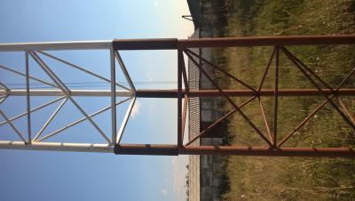

Не вижу проблемы, ставили трехгранную 20м, купленную у радиста. 3 часа на фундамент 0.7на1на1м с бетономешалкой, три часа на покраску мачты, чуть более трех часов на строительство с кран балкой, все работы делались втроем.
Третий фоткает? :)
Третий фоткает? :)
Так быстрее было) один тросы готовит, второй цепляет секции на крюк, да и красить быстрее.

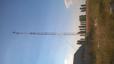

Самодельные, какая нужна такую и слепил
Например?
20 м
а можно подробней?) какой диаметр труб использовали и чем поднимали
Нижняя секция 8 м наружный диаметр трубы 50 мм, потом ярус растяжек из троса, вверху трубы вварен кусок около 20 см 32 трубы, далее секции по 2 м из сороковки. которая одевается на этот кусочек 32й, внизу каждой из секций приварена гайка, болтом прижимаем на стыке, монтировал 1 монтажник, поднимал вручную, вес секции около 15кг, + 2 человека были внизу на растяжках, человек поднимался, привязывался страховочным поясом и монтировал секцию, внизу двое крепили растяжки, и он поднимался выше.
Данная мачта смонтирована на крыше 3х этажного здания, высота подъвеса антен 30м, при желании можно гнать и выше, но в нашем случае не было смысла. Но при желании я бы 30м поставил, только трубу использовал бы 63. У меня не получилось вставить анимацию, но человек вверху чувствовал себя очень уверенно как он там не дергался мачта не шелохнулась, стоит мёртво уже около 2х лет, обслуживактся очень легко, единственный минус нужно дохрена растяжек, а так довольно простая конструкция

то adik_v вам рассказывает как все легко - на самом деле там был ахтунг
ставьте как минимум трёхгранку
Изменено пользователем Dictator
нунах
adik_v на данном фото как раз висит вверху  :lol:

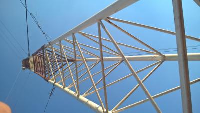

Вот ещё одна самодельная мачта 21м высота подъвеса антены 28м
Мені на звичайну 3-хгранку стрьомно лізти, а на таку ніколи не поліз би.
Навіть і літом, і без вітру, і з пустими руками
Так завжди потрібно лізти з пустими руками...

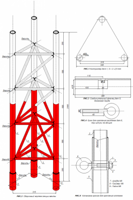

      Продам мачту трехгранную для WI-FI и РРЛ антенн, 11 секций по 2 метра, всего 22 метра, собирается очень легко.
      Изготавливал сам, простояла несколько лет, более не нужна, закопали оптику.
      Мачта в отличном состоянии, грунт + краска, внутри обработана маслом.
