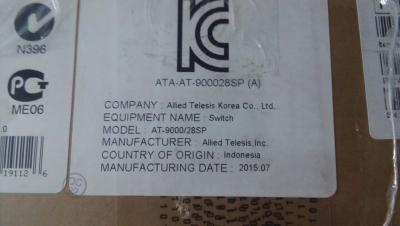

Вадос 0 Опубликовано: 2016-10-20 12:25:44 Share Опубликовано: 2016-10-20 12:25:44 (відредаговано) Задача: нужно чтобы свич Allied telesis Model: AT - 9000\28SP смог увидеть недорогую SFP и работал с медиаконвертерами на скорости 100мб\с. Условия. Я отправляю Вам свич, Вы пробуете сделать так, чтобы выше поставленая задача стала реальностью. Потом я покупаю полный комплект SFP модулей и отправляю вам на перепрошивку. Всего у меня есть 4 свича. В оптике я полный профан. Так-то если я написал чего-то глупое - прошу понять и простить Работу оплачу без задержки. За работу не могу дать более 70$ за свич. То есть за всю работу дам 280 у.е. Затраты по доставке беру на себя. Відредаговано 2016-10-20 12:34:25 Вадос Ссылка на сообщение Поделиться на других сайтах
