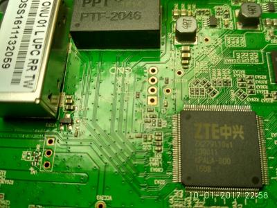

База один в один с FORA EP-1001E1 только надпись FOXGATE, и есть такой же глюк со скоростью отдачи, только вот перевод storm-control mode 1 не помогает.
Может у кого есть для них прошивка или попробовать перешится на прошивку от fora?
Відредаговано fet4
Опубліковано:
Прошивка для Fora FORA EP-1001E1 и ее собратьев лежит на дропбоксе ic-line. Вот только перед тем как зашиваться, стоит убедиться, что онушка тоже произведена C-Data (хотя бы фотки платы сравнить). В противном случае итог непредсказуем.
