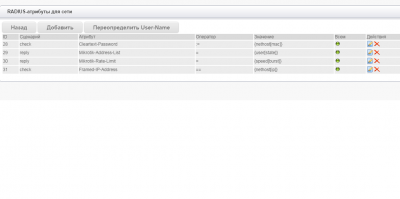

можете показать, как у вас настроены "RADIUS-атрибуты для сети"?  попробую локальный freeradius привязать к микротику
Нажмете "Перераспределить User-Name" и выставите МАС
Потом заменить {speed[burst]} на {speed[up} или down
Кроме того, выполните все действия из wiki касательно freeradius
спасибо! буду править

Для hotspot на микроте, Вам надо выставить в User-Name значение MAC. МАС в верхнем регистре, так как Микротик их читает только так. Также на микроте в настройках хотспота есть username as password
