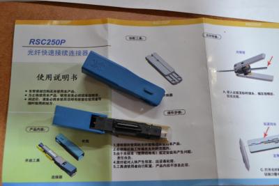

У меня появился только один вопрос , о каком геле идет речь , если фасты заточены под сухой дроп кабель ?  Покажите фото фаста . Вот фото заводского китайского фаста , которые наши братья пользуют в немалых масштабах .

Капля имерссионной жидкости, как в "лягушке" , для подключения голового волокна.
Примерно такие по виду, у Вас другие про такие сказать не могу  https://www.aliexpress.com/item/free-shipping-FTTH-fiber-optic-connector-indoor-fiber-optic-connectors-quick-connectors-SC-rapid-assembly-connector/2046606630.html?spm=2114.13010208.99999999.352.97Z4QY
