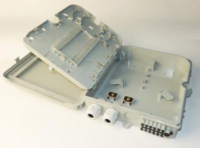

Продам понбоксы Uplink на 4, 8, 12
Оптический бокс Uplink FOB-04 = 5,6 уе
Оптический бокс Uplink FOB-08 = 11 уе
Оптический бокс Uplink FOB-12 = 11,4 уе
Цена наличный и безналичный расчет единая!
И логотип там есть? На улице посмотрят и будут искать провайдера с именем UPLINK
Дик надо клеить свои наклейки c ном тел. А от пустого бокса толку ровно столько же сколько и от UPLINK))
А вот ТС неплохо бы выложить размеры и фото внутренностей, ааа и написать что типа устойчивы к УФО и морозу и не рассыпяться в прах через пару лет!
Устойчивость к морозам:  +
Устойчивость к УФО: +
Комплектацию можно увидеть на фото)
Вот так боксы выглядят изнутри:
