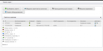

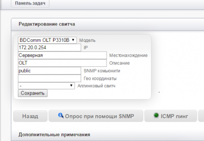

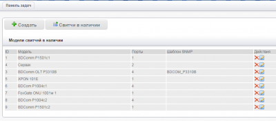

Добрый день.
Имеется проблема с модулем ПОНизатор.
OLT bdcom BDCOM P3310 - находится непосредственно за сервером.
OLT и FreeBSD прекрасно обмениваются ping и snmpwalk.
В папочке exports/ появляется два файла
172.20.0.254:161_.1.3.6.1.4.1.3320.101.10.4.1.1
.1.3.6.1.4.1.3320.101.10.4.1.1.12 = Hex-STRING: E0 67 B3 09 66 02
.1.3.6.1.4.1.3320.101.10.4.1.1.13 = Hex-STRING: E0 67 B3 10 89 6A
.1.3.6.1.4.1.3320.101.10.4.1.1.16 = Hex-STRING: E0 67 B3 0A 11 5A
.1.3.6.1.4.1.3320.101.10.4.1.1.17 = Hex-STRING: FC FA F7 C5 A4 4A
.1.3.6.1.4.1.3320.101.10.4.1.1.18 = Hex-STRING: 00 1D 2B FA 42 68
.1.3.6.1.4.1.3320.101.10.4.1.1.31 = Hex-STRING: FC FA F7 16 C7 2D
.1.3.6.1.4.1.3320.101.10.4.1.1.37 = Hex-STRING: A0 C6 EC 00 5E 84
.1.3.6.1.4.1.3320.101.10.4.1.1.38 = Hex-STRING: FC FA F7 C5 A5 CA
.1.3.6.1.4.1.3320.101.10.4.1.1.39 = Hex-STRING: FC FA F7 C5 A5 8A
.1.3.6.1.4.1.3320.101.10.4.1.1.40 = Hex-STRING: FC FA F7 C5 A5 EE
и
172.20.0.254:161_.1.3.6.1.4.1.3320.101.10.5.1.5
.1.3.6.1.4.1.3320.101.10.5.1.5.12 = INTEGER: -267
.1.3.6.1.4.1.3320.101.10.5.1.5.16 = INTEGER: -315
.1.3.6.1.4.1.3320.101.10.5.1.5.31 = INTEGER: -240
.1.3.6.1.4.1.3320.101.10.5.1.5.37 = INTEGER: -171
.1.3.6.1.4.1.3320.101.10.5.1.5.38 = INTEGER: -113
.1.3.6.1.4.1.3320.101.10.5.1.5.39 = INTEGER: -145
.1.3.6.1.4.1.3320.101.10.5.1.5.40 = INTEGER: -160
В alter.ini переменная PON_ENABLED=включена.
В crontab */10 * * * * /bin/ubapi "oltpoll" добавлено.
RemoteAPI настроен согласно http://wiki.ubilling.net.ua/doku.php?id=remoteapi     с указанием реального ключа UBilling
Что я не так делаю... сутки мучаю..
