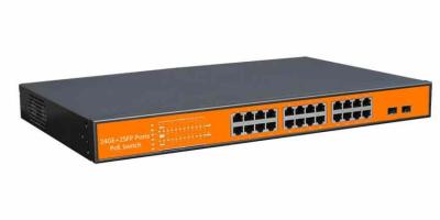

в наличии есть:
PS 326 GF-$-320.85 (розничная цена)
24GE + 2SFP PoE гигабитный коммутатор с 24 портами PoE
Поддержка PoE питания до 30 W для каждого порта
Поддержка PoE IEEE 802. 3af/at совместимых PDs
Светодиодные индикаторы LINK/ACT,Power, PoE Status, 100/1000Mbit/s
Встроенный адаптер питания 350W
16K запись таблицы MAC адресов с автоматическим обучением
24 автосогласованых RJ45 порта (с1-го по 24-й порт) которые поддерживают питания через функцию Ethernet (PoE). Эти PoE порты могут автоматически обнаруживать и подавать питание IEEE 802.3af /at совместимых с Powered Devices (PDs). В этой ситуации, электроэнергия передается вместе с данными в одном кабеле что позволяет расширить свою сеть, где нет линий электропередач.
PS326GF прост в использовании. Он не требует настройки и установки. С высокой производительность и качеством, PS318GF 24GE + 2SFP  - портовый гигабитный коммутатор с 24 - PoE портами является отличным выбором для расширения вашей домашней или офисной сети.
