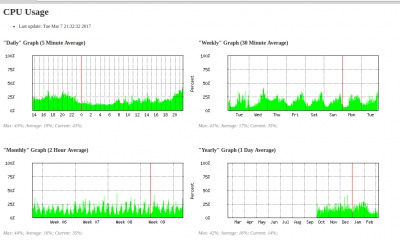

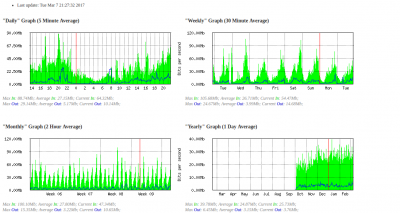

Мда... Девайс что вы советуете стоит больше 14000 грг. Многовато. Неужели нам нужен 8-ми ядерный проц который в нем стоит?
Все зависит от ко-ва праил..пробросов и фаерволов....Упор идет в проц. На данный момент 2 входящих канала 1-й 150мб, 2-й 450мб. Хомяков в онлайне порядка 130-150 тариф в среднем 30-50мб.  Работает все норм
Відредаговано newstudent
Это скрины с загрузки сервака 3011 ? Если да, то у нас похожая ситуация с онлайном в 300+человек и походу проц может загружаться больше 50% ЧТО НЕ БУДЕТ ХОРОШО...
да 3011. на свои деньги пока он отлично отрабатывает, а дальше будет видно. Жду загрузку проца выше 50% что бы глянуть как будет работать сеть.
