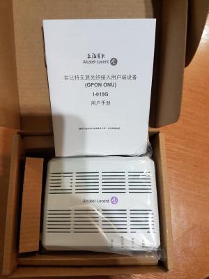

Продам GPON ONU Alcatel-Lucent l-010G
I-010G ONU - это абонентский терминал от компании Alcatel-Lucent, предназначенный для сетей GPON. Терминал представлен в компактном пластмассовом корпусе, и оборудован одним оптическим GPON портом, а также одним пользовательским Gigabit Ethernet портом.
GPON порт поддерживает скорость 2.5Gbps на прием и 1.25Gbps на передачу, прием и передача данных осуществляется на волнах разной длины, Tx 1310nm, Rx 1490nm. Максимальное рабочие расстояние для терминала составляет 20км.
Gigabit Ethernet работает на скорости 10/100/1000Mbps, и поддерживает технологию автоматического определения скорости, что позволяет с легкостью подключать устройства которые работают на 10/100Mbps, без како- либо дополнительной настройки, учитывая что абонентский терминал размещается в конечного пользователя, то поддержка данного функционала весьма актуальна.
