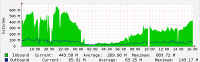

Картинки рисую со всего, и длинк и олт. Вы графики загрузки имеете в виду?
