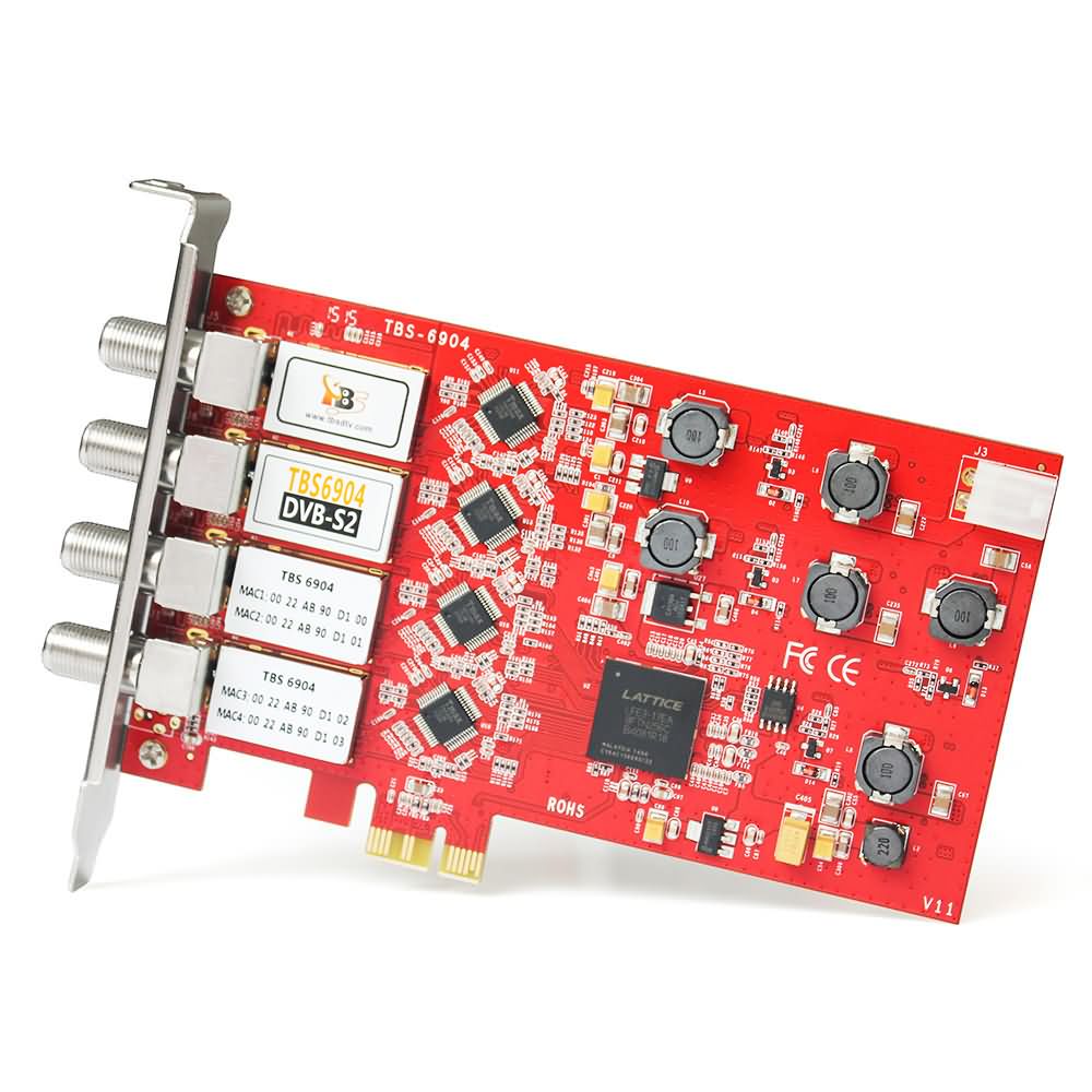

masterzep 9 Опубліковано: 2017-11-06 19:04:23 Автор Share Опубліковано: 2017-11-06 19:04:23 (відредаговано) Чтоб не плодить тем, интересуют отличия TBS6904 & TBS6905 Кроме присутствия CCM у TBS6905 особо отличий не увидел. Из 4х тюнерных что лучше покупать? Аппаратно отличны: Відредаговано 2017-11-06 19:17:04 masterzep Ссылка на сообщение Поделиться на других сайтах
Den_LocalNet 1 474 Опубліковано: 2017-11-06 20:10:08 Share Опубліковано: 2017-11-06 20:10:08 насколько я помню 6905 более стабильны в работе Ссылка на сообщение Поделиться на других сайтах
