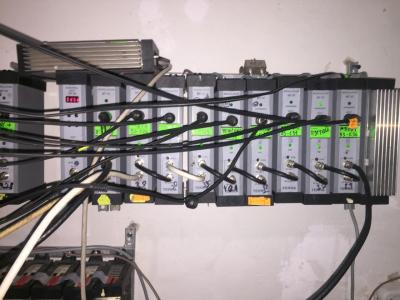

Доброй ночи, жители форума. Подскажите у кого есть схемы построения БС КТВ? У меня ситуация такова. Есть четыре БС control unit CP03 и по 10 модуляторов MT07 на каждую БС. Как скрестить их в один выход? Может есть у кого похожее фото или схема построения. Только не надо говорить:  поменяй БС, выкинь эту старую хрень и т.д)))
З кожної БС ВЧ вихід сумуйте через звичайний сплітер , або який небудь суматор типу TVS-104(BetaTVcom) чи інший, але не забудьте після сплітера подати це все на підсилювач сигналу.
