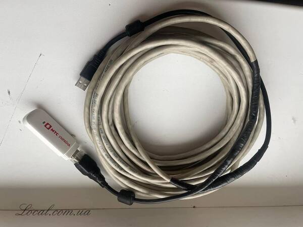

новий "пекельний" лайфхак від Флеша. Якщо у Вас є USB модем мобільного зв'язку або USB WiFi, Ви завжди можете зробити спрямовану антену застосовуючи супутникову тарілку. На жаль, розбомблених хат, де можна знайти тарілку багато.
Як робити
1. Беремо подовжувач USB, розрізаємо його та нарощуємо дротом. Я наростив кручений парою. 9 метрів у мене працювало, але краще до 6.
2. Модем обмотуємо в пакет і замотуємо ізолентою після USB роз'єму, щоб волога не попала всередину.
3. Поміщаємо все це у фокус супутникової антени замість конвертера та кріпимо ізолетою, хомутами.
4. Піднімаємо та направляти куди потрібно.
Ви повинні пам'ятати, що:
1. Фокус антени буде приблизно на 4-5 сантиметрів далі пластикового тримача (ближче до тарілки). Туди потрібно помістити модем.
1. Діаграма спрямованості буде вузька і потрібно точно налаштуватись на абонента або станцію.
2. Ця тема працює від 1500 МГц і чим частота вища тим посилення буде більше
3. Не потрібно туди у фокус ставiти Моторолу VHF, бо я вже бачу Ваші коварни думки :-)) Надто низька частота.
4. Обертаючи модем усередині і рухаючи його на сантиметри Ви можете досягти більшого посилення.
5. Діаграма спрямованості супутникової офсетної антени спрямована сильно вгору. Дивіться картинку. Тобто щоб антена працювала в горизонт, її треба нахилити вниз. Щоб Вас це не лякало. А проще всего перевернуть антенну.
