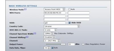

Вобщем ситуация такова. купил 2 наноса локо. расстояние около 500-600м. видимость прямая! Т.к. первая точка стоит на крыше, спрятал ее в пластиковый ящичек. Так вот суть в том что теряются пакеты. например icmp. далее постоянно прыгает на точке RX (36 - 18 - 9). Кто что может подсказать ?

чтоб не прыгала скорость, если вас это смущает, снимите галочку "авто" и поставте жёстко 36 мбит.
что творится в эфире? походите по каналам. уйдите вниз на 20-30 мгц от стандарта. поменяйте поляризацию.

toshik86 по скринам видно что так и стоит.
Как раз по скринам видно что стоит галочка auto adjust ACK. Уберите ее, выставьте расстояние 0.6км(может нужно будет поиграться) и зафиксируйте жестко скорость на 36мбит на обоих сторонах.
При таком сигнале и 100% CCQ стабильность должна быть железная.
Опубліковано:
Воспользуйтесь советами по АСК и скорости, уберите уровень мощьности сгнала на 16-18 dB
При максимальной мощьности вы никогда не получите максимальной стабильной скорости...
