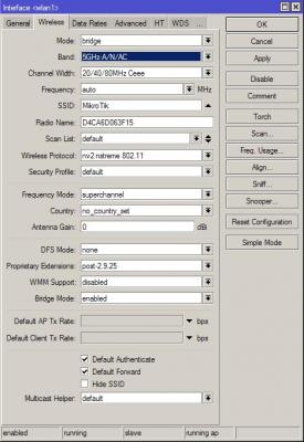

Lantorg.com 0 Опубликовано: 2014-08-07 11:38:58 Share Опубликовано: 2014-08-07 11:38:58 (відредаговано) Получили первые MikroTik SXT AC(http://routerboard.com/RBSXTG-5HPacD) Приехало две позиции: SXT G-5HPacD - 135дол - идет как "клиент", но левел 4SXT G-5HPacD-SA - 162 - идет как база.Провели тестирование на столе. Удалось получить 480 Мбит по UDP.Если есть специалисты тонкой настройки, желающие попробовать настроить и "выжать" больше – добро пожаловать в наш TeamViewer. Предоставляем возможность поковыряться в настройках – и вам интересно, и нам полезно! Комментарии тут, в личку или в контакты. Відредаговано 2014-08-07 13:02:44 Lantorg.com Ссылка на сообщение Поделиться на других сайтах

Lantorg.com 0 Опубліковано: 2014-08-07 12:04:07 Автор Share Опубліковано: 2014-08-07 12:04:07 добавил скрины и указал розничные цены. Кого интересует сотрудничество - пишите, обговорим! Получили первые MikroTik SXT AC(http://routerboard.com/RBSXTG-5HPacD)Приехало две позиции:SXT G-5HPacD - 135дол - идет как "клиент", но левел 4SXT G-5HPacD-SA - 162 - идет как база.Провели тестирование на столе. Удалось получить 480 Мбит по UDP.Если есть специалисты тонкой настройки, желающие попробовать настроить и "выжать" больше – добро пожаловать в наш TeamViewer.Предоставляем возможность поковыряться в настройках – и вам интересно, и нам полезно!Комментарии тут, в личку или в контакты.было бы интересно удаленно их потюнинговать.как и в какое время? сейчас кинем контакты тимвьювера в личку! Ссылка на сообщение Поделиться на других сайтах

ntuu 1 Опубліковано: 2014-08-07 13:15:10 Share Опубліковано: 2014-08-07 13:15:10 в якій ширині канала було отримано максимальну швидкість? Ссылка на сообщение Поделиться на других сайтах
LanTorg 0 Опубліковано: 2014-08-07 13:41:07 Share Опубліковано: 2014-08-07 13:41:07 в якій ширині канала було отримано максимальну швидкість? 80 мГц Ссылка на сообщение Поделиться на других сайтах
