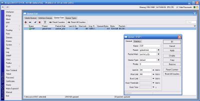

Правило точно есть сам использую правда не знаю как делать знающий человек делал знаю только то что в фаерволи пишется правило в котором надо про маркировать пакеты вот скрин конечного результата очень полезная штука хорошо економит трафик в час пик
