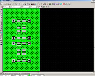

  11. Мысль интересная, но не годится. По двум причинам: 1. Контакт не гарантирован. Ибо бывает и небрежность монтажа, и корродирование в точке соединения (это позже). 2. Даже если хорошо зажато, есть две проблемы: а) фронт импульса помехи пролетает мимо ограничителя из-за собственной индуктивности присоединения. б) длительная и мощная помеха может просто прервать контакт (из-за тепловыделения) и затем полезть дальше, в защищаемое оборудование. Вот если бы под винт зажать, да посмотреть, чтобы получилась минимальная паразитная индуктивность, тогда решение имеет право на жизнь. Опять же, есть пара вопросов. 1. Диоды, конечно, неплохи, но имеют большую собственную емкость при нулевом напряжении и уж что-то слишком невменяемое время обратного восстановления. 2. Разводка с точки зрения импульсных помех - барахло. Идеальный вариант должен был бы выглядеть примерно так (тут только диоды и подсоединение пар, цепь между средней точкой и присоединением заземления отсутствует): Т.е. минимальная паразитная индуктивность, пути тока - только через пады диодов и максимальная площадь земляного полигона.
