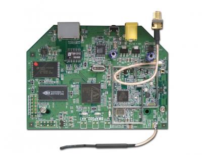

    Ну что там с новостями? По некоторым сведениям вместо AR7241 (либо AR9280) ставят какую-то лажу, т.к. чип(ы) снят(ы) с производства. Информация от ребят "Технологии сетей" Сам лично не проверял и не сравнивал. Недавно купил один Nanobridge M2 из новых партий. Если подохнет буду вскрывать смотреть.

    Зачем сравнивать то что имеет рабочую температуру до 120 градусов Цельсия, имеет принудительное охлаждение с приличной по мощности тепловыделением (теплоотведением) ,и то что должно еле греться и работать в диапазоне температур скажем до 70 градусов Цельсия? Лично у меня ничего никогда не "отваливалось","отваливается" у тех кто не контролирует работу железки, пренебрегает условиями эксплуатации в частности охлаждения и т.д.. Сам юзал HD6970, если ко всему подходить с умом то все работает и не греется.

    И это ...вобщем где тут BGA ? Тем более, кайот начал про BGA, я ответил, внутрях я бридж не видАл еще, поэтому конкретно по бриджу какой там планар или BGA - не скажу, но мы затронули случай BGA, какая разница? В булетах BGA.

    Не перегрев бред, а заведомое занижение питающего напряжения. И перегрев - понятие относительное. Палец нет мОчи держать уже при 60 градусах Целсия. 60 градусов на чипе Atheros xxxx - это для Вас перегрев? Ну это очень зависит от индивидуальности болевого порога , у меня он повыше из-за тостокожести и возраста. А вобще есть инфракрасный термометр) так вот разница температур у включенных "больных" устройств через метр кабла и через 50 будет различной. Проверяйте.. Я мог вобще не писать этого, и специально сделал ремарку В общем хотите верьте хотите нет, но если на входе "больного" устройства будет напряжение пониже чем 24V вероятность его выхода из строя приближена к 0. Даже мозги на джефорсах в корпусах валялись рядышком с платой. Странно, а я то думал что на выходе DC-DC преобразователя внутри бриджа U=constanta, а у вас получается "около мозгов" рвет дорожки, интересно что там находится, полевики DC-DC преобразователя?

    Не согласен, поверьте моему 10 летнему опыту пайки BGA Если все запаяно с лужением пятаков на чипе и борде то диапазон изменения t до ~ =<100 Цельсия не страшен. Да и такие перепады в работающих устройствах я не встречал, обычно это значит что что-то не так, раз так сильно греется чип. В вашем случае должен быть достаточно быстрый перепад t, что маловероятно в случаях Paramotor'a

    Не перегрев бред, а заведомое занижение питающего напряжения. И перегрев - понятие относительное. Палец нет мОчи держать уже при 60 градусах Целсия. 60 градусов на чипе Atheros xxxx - это для Вас перегрев? Давайте не будем гадать, а воспользуемся случаем Paramotor'a и выясним в чем же всетаки дело

    просто так они тоже не отваливаются, должны быть факторы воздействия: прежде всего механическое, потом термическое. Механическое - маловероятно что нанобридж на мачте или на кронштейне кто-то "колбасит", термическое - может быть, но тоже маловероятно, т.к. нужно чтобы был хороший перепад температур - 100-200 градусов. Конечно, один из "вспомогательных" факторов - это качество BGA пайки, луженые ли BGA пятаки на плате и чипах. Еще один из вариантов сырость, конденсат (сырой воздух попадает через RJ45 разъем), но это тоже маловероятно, т.к. бриджи из-за такого варианта могли бы умирать у всех, независимо от партий. Хотя может в новой партии плохо склеены части пластикового корпуса? Нужно смотреть, гадать бесполезно.

    Что за бред? Там стят DC-DC преобразователи, входное напряжение им (в пределах рабочего) до одного места. Если будет меньше напряжение то они будут кушать бОльший ток. Если еще придраться то наоборот нужно подавать большее питание чтобы было меньшее тепловыделение, т.к. будут меньшие токи. Я считаю, что нужно вскрыть пару дохлых бриджей новой партрии и старых партий и тупо сравнить хотябы визуально что ставится другое. Очевидно что проблема в DC-DC преобразователе, но не факт, только вскрытие покажет. Кстати, может быть проблема и в БП. БП тоже важный момент, следует их проверить на предмет стабильной работы и также открыть\сравнить. 2 Paramotor И опишите симптомы хоть как сейчас дохлые бриджи себя ведут, чтобы было более вероятно от чего они могли подохнуть.
