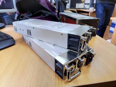

  21. Продам данные модули б/у. В наличии 2шт. Причина: переделали сеть, эти лежали как ЗИП, более не нужны. Хотелка 250 грн/шт Дам пару дней манибека на проверку. Возможна отправка НП за счет покупателя (наложка / предоплата) Связь - ПМ.
