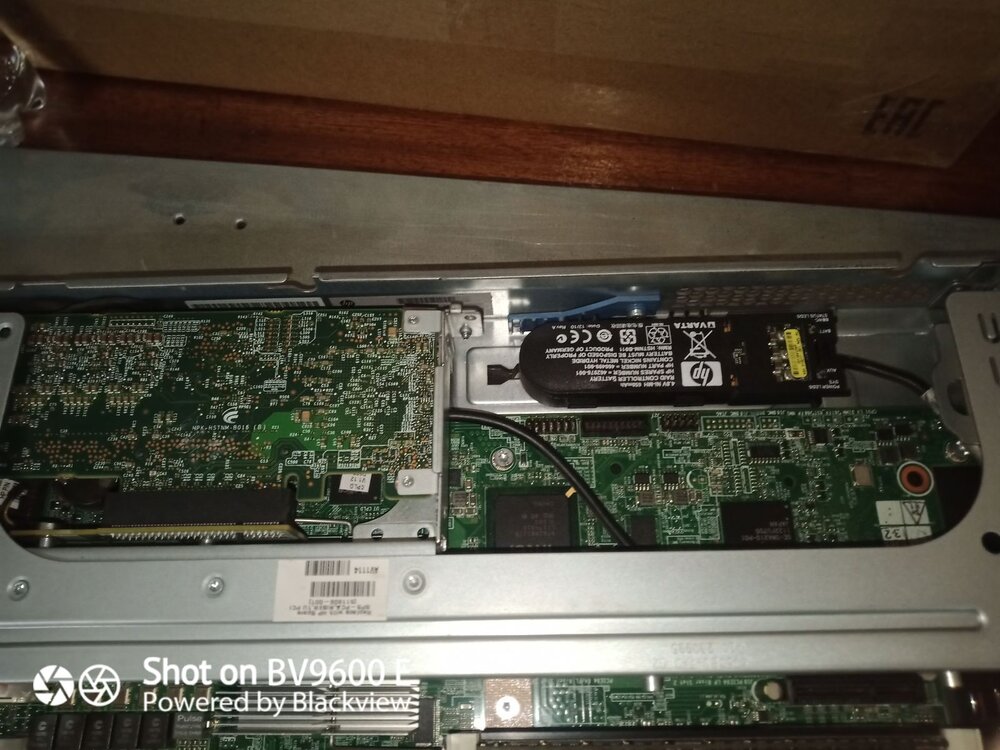

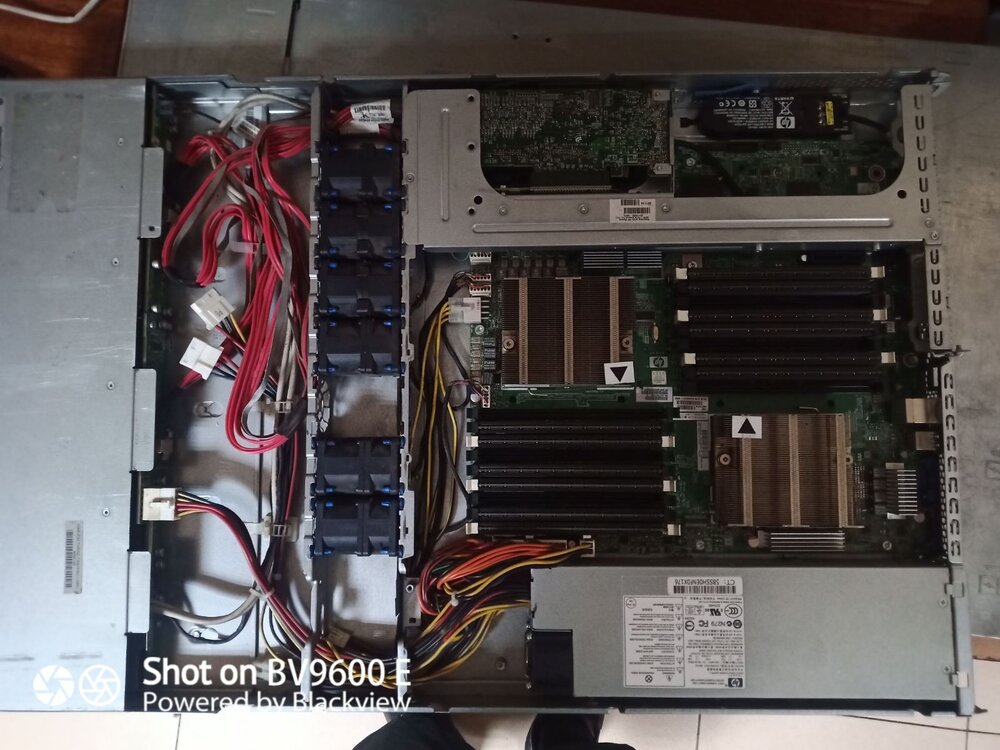

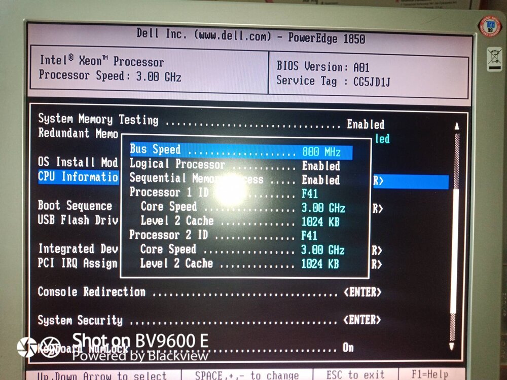

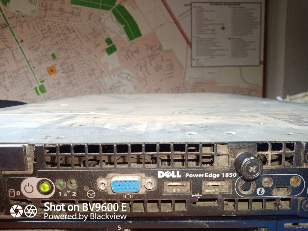

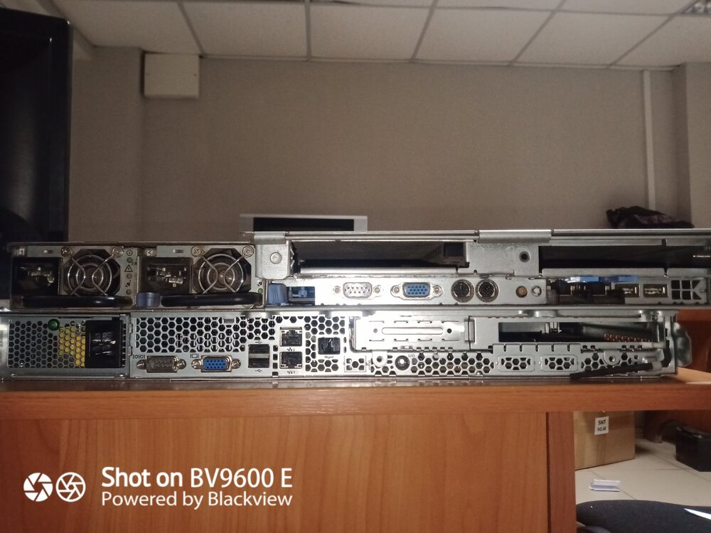

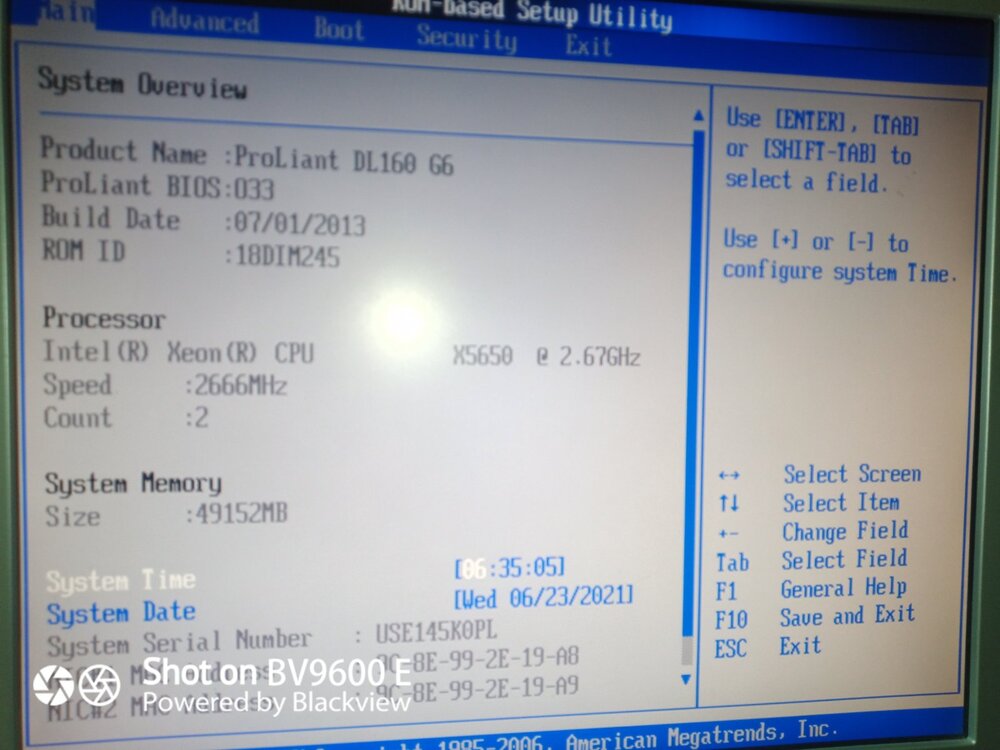

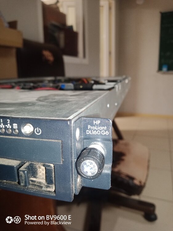

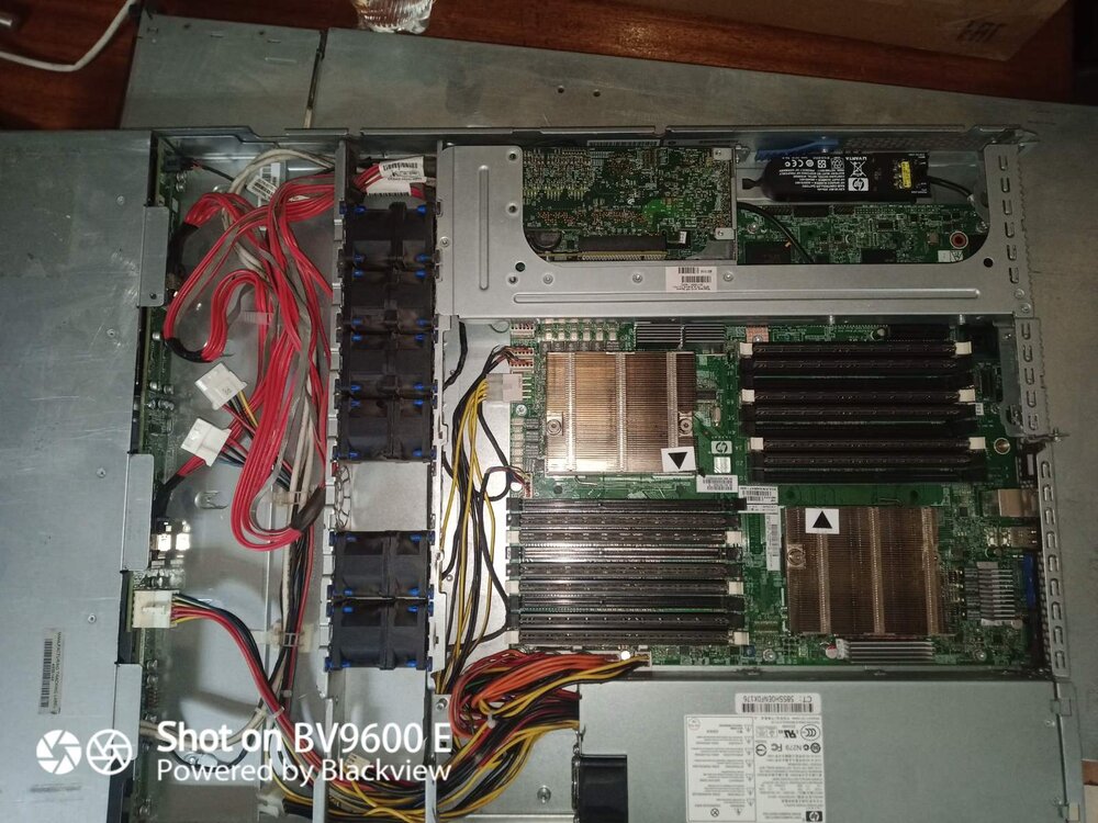

Продам 2 сервера 1 HP Proliant DL160 G6 2 Xeon X5650, 48Gb Ram, 3 HDD 147GB Raid , 1 БП цена 6500 грн 2 Dell PowerEdge 1850 2 Xeon * 3.00 Ghz 4Gb Ram 2 Hdd 80GB Raid, 2 БП цена 5000 грн.
