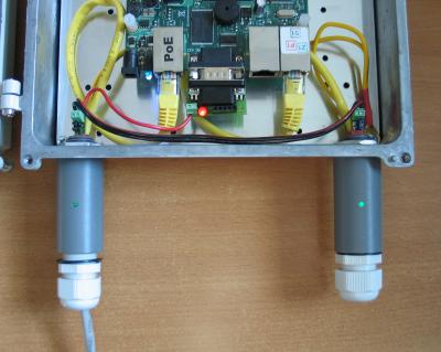

  23. matrot
    Ящик для баз
    На фото самый свежий вариант. Примеры исполнений здесь: http://tandem.ck.ua/hard_apps.php УПС, мониторы , крепление клиентского оборудования http://tandem.ck.ua/electronics.php Корпус такой http://proline.biz.ua/product_details76.html
  24. matrot
    Ящик для баз
  25. Пример инсталяции.
