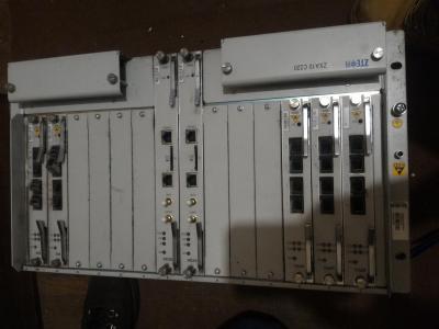

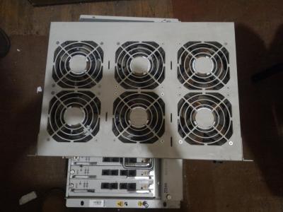

комплектация:
С220 (2хGCSA, 2хEIG, 1xTFANF) + 3 ZTE ZXA10 EPFC
Плата расширения ZTE ZXA10 EPFC
Плата расширения EPFC оснащена четырьмя оптическими интерфейсами GEPON SFP для установки оптических модулей, которые обеспечивают передачу данных на скорости до 1,25 Гбит/с в восходящем и нисходящем направлениях на дистанциях до 20 км. ZTE ZXA10 EPFC поддерживает функцию горячей замены модулей (hot swap) и соответствует стандарту IEEE 802.3ah. На лицевой стороне присутствуют светодиодные индикаторы работы каждого SFP-трансивера и платы расширения.
цена за все 1600 долларов. возможен небольшой торг торг!
