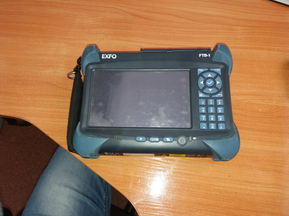

Хочу поделиться опытом эксплуатации рефлектометра.
Основным неудобством при пользовании переносными приборами является электропитание. Если батарея новая то вы можете надеятся на 3 часа автономной работы, через год это один час а через два не более 10мин.
Есть решение данной проблемы.

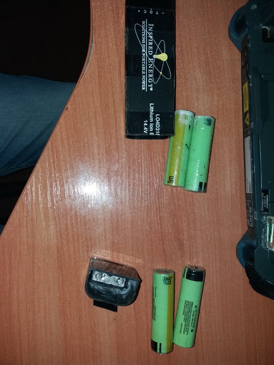

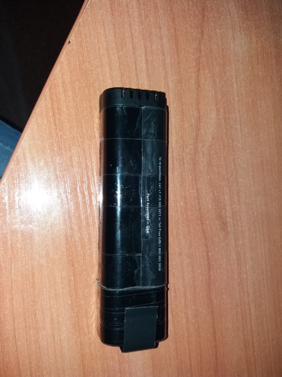

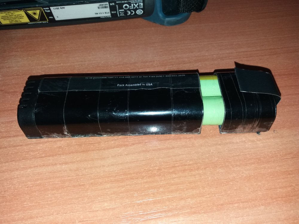

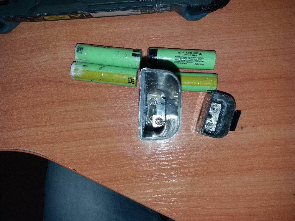

1.Распотрошить блок где находятся аккамуляторы.
2.Приклеить контактрую группу.
3.Сделать извещатель низкого разряда, чтобы обезопасить от глубокого разряда аккамуляторы.
Ниже фото и видео того что у меня получилось.

Одного не понял. Штатная батарея 14.4В, вы перепаковали её на 4 батарейки по 1.2В - считай на 5В.
Как работает девайс и как его заряжать, вынимать аккумы и внешним девайсом?

Не увидел 4 аккума на 1,2 Вольта :rolleyes:

Да. Заряжать внешним девайсом. Но согласитесь это того стоит :)
18 минут назад, foreverok сказал:
А в чем бесконечность питания?
Ну, после тех мучений которые испытал бегая от розетки к розетке а так же таская бензогенератор по полям, для меня сутки автономной работы - бесконечность. Не судите строго. Неужели идея и реализация плоха? :)
Реализуй на BMS. Если сможешь прилепить туда спикер и реагирование на уровни заряда - без проблем. Мне нужна была пошаговость и извещение начиная от 1/3 заряда с возрастающим количеством извещений при уменьшении заряда.
Кстати - корпус не тронут и при желании все можно снять и поставить штатную батарею.
На эстетику которая отталкивается от антропоморфности я и не претендовал :)

Ну а так, всунуть обычную LiPo на 4 банки(подобрать только по размеру, что бы в отсек влезло) + контроль разряда. И двое суток выдержит )
