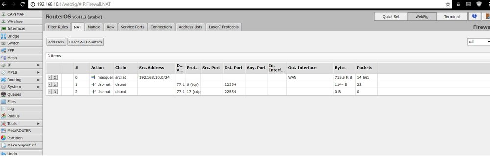

  В 16.02.2018 в 10:57, Matou сказав:
А что у вас IP->Routes ?
Expand
Там всё по дефолту...%)
Кто реально разбирался с настройкой Микротиков???!
Хелп!!!!!   :facepalm:
https://www.dmosk.ru/miniinstruktions.php?mini=mikrotik-port-forward
Глянь тут.
Переставь правила местами сначала маскард потом дстанейшн. Попробуй еще одно в правеле дстанейшн впиши внешний ип адрес как в примере только свой.

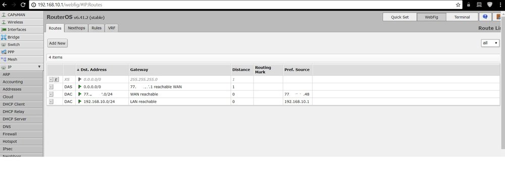

Еще такой глупый вопрос к ТС, а вы когда тик настраивали вы ИП адреса на МТ прописали такие же как и на ДЛИНКЕ или по дефолту МТ настраивали ? Потому как МТ по дефолту идет с ИП 192,168,88,1/24 и подсеть у него 192,168,88,0/24 ???
Відредаговано max_m
Щаз окажеться все проще ТС не перенес настройки с длинка IP адрес и т.д, а на IP камере IP прописан в ручную и получаеться что МТ и камера в разных подсетях МТ в 192,168,88,0/24 ,а камера 192,168,10,0/24 и естественно камера не видит МТ.
Вообщем да IP->Routes в студию
  В 16.02.2018 в 13:22, max_m сказав:
Expand
Нет, не окажется!!!
Я всё корректно перенес!
  Цитата
 IP->Routes в студию
Expand

  В 16.02.2018 в 13:15, max_m сказав:
Expand
IP Микротика четко виден на всех скриншотах, очевидно, что он не дефолтный (используется 192.168.10.0/24) и соответсвует подсети камеры (IP камеры: 192.168.10.102)
На счёт https://www.dmosk.ru/miniinstruktions.php?mini=mikrotik-port-forward :
я делал по такому же примеру (https://toster.ru/q/183419), них..я не работает.....  :blink:
Народ, хелп!!!!!!  :facepalm:
