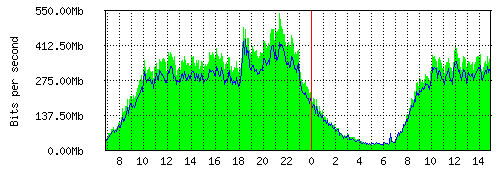

ghzlviv 4 Опубликовано: 2018-02-28 23:27:03 Share Опубликовано: 2018-02-28 23:27:03 CCR1009-8G-1S і буде щастя до 450М Ссылка на сообщение Поделиться на других сайтах
Ромка 568 Опубликовано: 2018-03-01 06:23:11 Share Опубликовано: 2018-03-01 06:23:11 6 часов назад, ghzlviv сказал: CCR1009-8G-1S і буде щастя до 450М Ахуеть как много... 2 Ссылка на сообщение Поделиться на других сайтах
Matou 83 Опубликовано: 2018-03-01 09:04:17 Share Опубликовано: 2018-03-01 09:04:17 (изменено) 2 часа назад, Ромка сказал: Ахуеть как много... От чего ж Вы так ? Все относительно. В 25.02.2018 в 21:09, podolyukh сказал: швидкість трафіку 170 Мбіт А тут обещают 9 часов назад, ghzlviv сказал: буде щастя до 450М Вполне себе для пиорнета Изменено 2018-03-01 09:05:05 пользователем Matou Ссылка на сообщение Поделиться на других сайтах
ghzlviv 4 Опубликовано: 2018-03-03 12:57:28 Share Опубликовано: 2018-03-03 12:57:28 CCR1016 PPPoE server online 400 тариф всіх 30М Ссылка на сообщение Поделиться на других сайтах

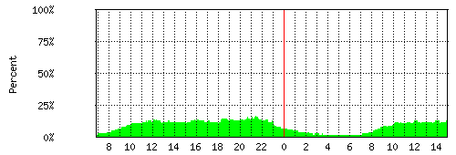

vlin 43 Опубликовано: 2018-03-03 19:24:49 Share Опубликовано: 2018-03-03 19:24:49 70% это потолок для микротика, меняйте железку. Ссылка на сообщение Поделиться на других сайтах
Diter_ua 99 Опубликовано: 2018-03-03 20:33:42 Share Опубликовано: 2018-03-03 20:33:42 1 час назад, vlin сказал: 70% это потолок для микротика, меняйте железку. а если х86 ? Ссылка на сообщение Поделиться на других сайтах
