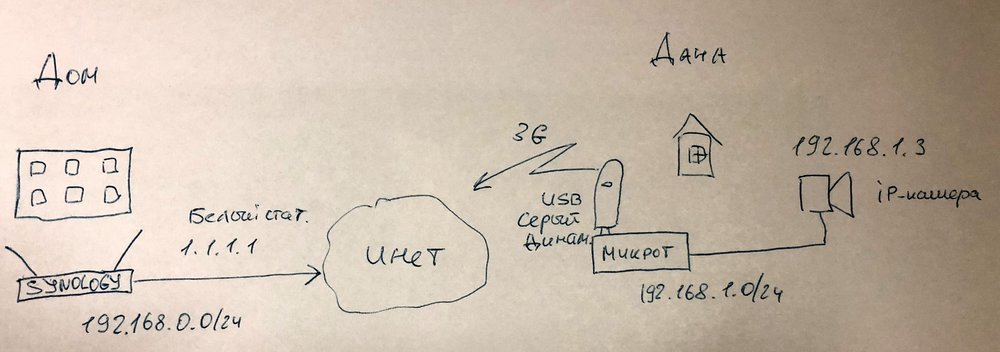

Приветствую всех! Прошу помочь знающих сетевиков-микротикщиков). Хочу объединить две сети – Дом-Дача допустим для просмотра камеры на даче в мое отсутствие из дома. Схема сети следующая:
Скажу сразу про «непреодолимые» ограничения – дома использовать тоже Микротик невозможно, только Synology. Раньше получалось сделать подобное на основе двух Микротов на концах сети с организацией l2tp туннелей (делал по инструкции) Сам я не сильно понимаю в микротиках, поэтому и прошу помощи. Второе нерешаемое препятствие – невозможность получить статический ip на мобильном свистке и, следовательно, невозможно просто пробросить порты на камеру. У меня получилось на данный момент поднять l2tp сервер дома на Synology. На микроте  сделать l2tp клиента, который подключается к Сино и получает адрес вида 10,0,0,0/24.. Дальше я пробрасываю на микроте порт на камеру через этот полученный микротом адрес 10,0,0,,,. На это хватило моих знаний.. Знаю что это гемор и не правильно, тем более беда – Сино меняет этот динамический адрес все время на новый..ну и соответственно все пробросы на микроте идут к чертям)). Как сделать так чтоб эти сети просто были видны друг другу, как буд-то я в одной сети?
ПС: адрес 1.1.1.1 конечно же для примера)
Смотри если у тебя получилось поднять тунель тебе осталось только прописать роуты. Выглядит примерно так :
С стороне сервера у тебя к примеру ИП 10,0,0,1/24 на стороне клиента у тебя 10,0,0,2/24 далее идем в роут микрота и прописываем 192,168,0,0/24 шлюз 10,0,0,1 а со стороны сервера 192,168,1,0/24 шлюз 10,0,0,2 и все....

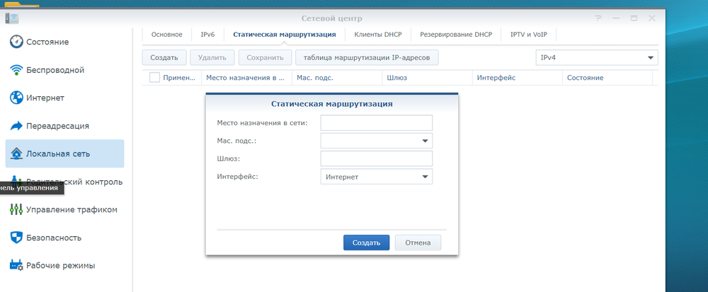

11 минут назад, kors20 сказал:
.А по поводу роутов - сложность в том, что на Синолоджи я никак не могу править роуты,
та ну...
В локал нетворк нету статик роут? Хоть модель своей железки укажи.
Она кстатит ОпенВПН сервером выступать умеет? Если да, то его и используй, ему не нужно указывать айпишку клиента.
Это оно?
Оно. Но перевод жесть.

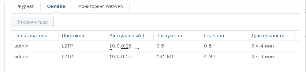

стоп чет я не понял по поводу Ип которые выдает сино... А ну покажи скрин на сино настройки впн сервера...
Интересует Ип которые выдает впн сервер

Мдаааа глянул я настройки сину действительно нету. Странная логика получаеться нельзя привязать к конкретной учетке ИП ... Если бы Вам наоборот поменять Дома микротик поставить проблем бы не было ну либо надо как то заставить сину выдавать кокретный ИП ВПН клиенту ...

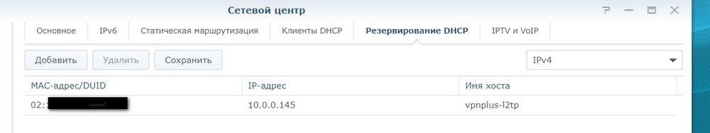

вот в сино на вкладке зарезервированных ип нашел такое..

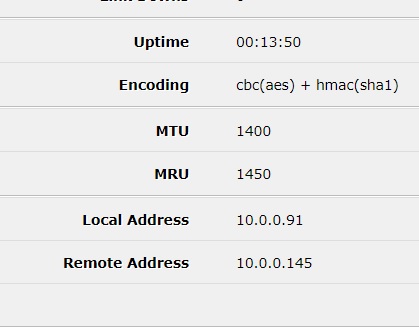

это выставилось само..зайти на этот адрес не могу и не знаю что это.. так же нашел на вкладке l2tp-out в микроте этот адрес.
как remote address, но вот адрес самого микрота, через который я на него захожу 10,0,0,91, который все время  и меняется..так что же блин это за 10,0,0145?
Відредаговано kors20
ну вообще то зайдите на 145 это и есть микротик, а 91 это адрес сино .... Короче глянь вот как это на МТ выглядит  http://mikrotik.vetriks.ru/wiki/VPN:L2TP_site-to-site_(объединение_офисов)
в том то и дело, что 10,0,0,1 это сино(захожу на вэбморду по этому адресу) 10,0,0,145 - не знаю что это, зайти не могу, 10,0,0,91 ( все время разный) как раз захожу на вэбморду микрота
