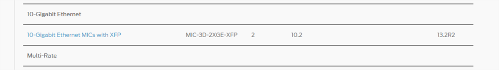

Что мешает использовать MIC-3D-4XGE-XFP ? Понятное дело, что с переподпиской.
А чем вам ЕХ не угодил? В ТЗ, конкретных требований нет, а что озвучено ЕХ закрывает.
  В 25.03.2018 в 20:32, CuriousMouse сказав:
Expand
Да ничего. Кроме того что на МХ104 они не поддерживаются.
В разделе 10G интерфейсов ровно одна карта.

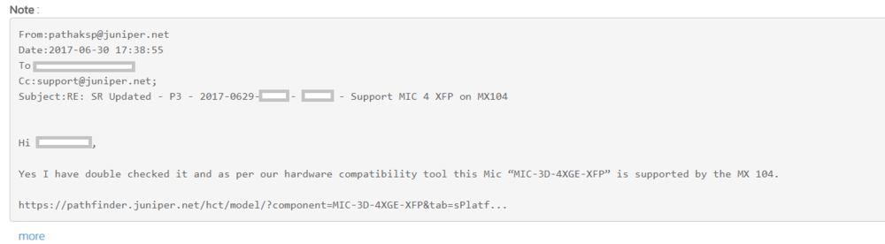

По поводу МИК-а:
Пусть это останется загадкой... Ну конечно если у вас есть опыт установки такого МИК-а в МХ104, то могли бы и поделиться.
По поводу ЕХ-а тема так и не раскрыта до конца.
  В 26.03.2018 в 08:50, CuriousMouse сказав:
Expand
Оставлю возможность гуглить или спросить владельцев вам. Ну либо самому по граблям пройтись.
Expand
Я написал его производительность. там все равно больше 8-ми десяток не имеет смысла. Делать с переподпиской - делать себе геморой.
Мне никто не хочет даже продавать эту карту, когда слышат "мх 104".
