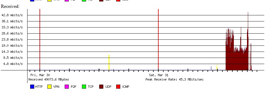

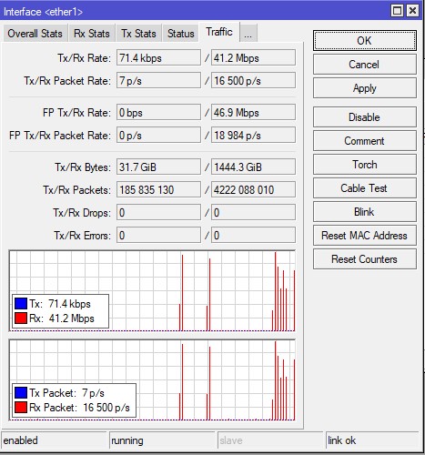

MazaXaka 4 Опубликовано: 2018-03-31 16:12:27 Share Опубликовано: 2018-03-31 16:12:27 Є проблема, ламаю голову як вирішити, можливо більше по freebsd та firewall ніж по ubilling, але якби все повязано. Моделюю ситуацію: є сервер на bsd, встановлений ubilling, є користувачі з білими IP адресами які роблять по тунелях з якимись віддаленими комп'ютерами (мережами) і от в один прекрасний момент клієнт у якого піднятий тунель в світ вирубає комп, виймає з розетки мікротік і йде додому, на іншій стороні десь у світі інший мікротік його шукає (питаючи наш сервер де та IP) а сервер у мережу випльовує чорт зна що, тупа мережа помирає відразу, (роутери - старі длінки і тплінки починають безжалісно тупити, а нові тплінки як писали в сусідній темі зависають і вішають комутатор в який включені) все вирішує правило add 60 deny all from any to (та біла IP яку пропала з мережі) так воно виглядає по bandwidthd а так на клієнтському мікротіку вже голова кругом, може хтось стикався? Ссылка на сообщение Поделиться на других сайтах
