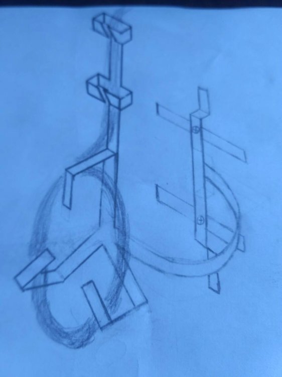

Alexon87 2 Опубліковано: 2018-06-19 09:46:19 Автор Share Опубліковано: 2018-06-19 09:46:19 (відредаговано) По поводу порядка на муфтах. пока есть идея разработать под себя крипеж бокса и доп кабелей и чтоб это все дело легко отщеккивалось ти пакак лямки у сварочника или еще что. сделать их универсальными для любого бокса. Фиксацию дропов думаем сделать так - рамка в виде знака мерседес только кабель что не наматывался а внутрь засовывался. Таким образом каждый дроп будет отдельно смотан его можна будет достать но лежать как бы в общей пачке, и не делать хаос на опоре. На фото прикидки - так сказать прототип и еще не придумали норм крепеж. не судите строго Відредаговано 2018-06-19 10:11:02 Aleksandr87 Ссылка на сообщение Поделиться на других сайтах
Земеля 711 Опубліковано: 2018-06-19 09:56:54 Share Опубліковано: 2018-06-19 09:56:54 Ув. Aleksandr87 Когда свой чудо юдо крепеж будите ставить на опоры, попробуйте с начало его согласовать с Ресом. так как то что не по проекту могут накер выкинуть с вашим же каблом а так все до вас уже придумано http://klin.com.ua/catalog/view/138 Ссылка на сообщение Поделиться на других сайтах
Alexon87 2 Опубліковано: 2018-06-19 10:10:41 Автор Share Опубліковано: 2018-06-19 10:10:41 4 минуты назад, Земеля сказал: Ув. Aleksandr87 Когда свой чудо юдо крепеж будите ставить на опоры, попробуйте с начало его согласовать с Ресом. так как то что не по проекту могут накер выкинуть с вашим же каблом а так все до вас уже придумано http://klin.com.ua/catalog/view/138 ок, согласуем. А по поводу предложенного муфтодержателя скажу: 1 для боксов он слишком громосткий 2 вы не сможете снять с него отдельный небольшой дроп, придется выколупывать его от туда или снимать сначала все верхние и только потом тот что нада 3 цена Можно заказать размеры поменьше но это не отменит пункт 2 Ссылка на сообщение Поделиться на других сайтах
