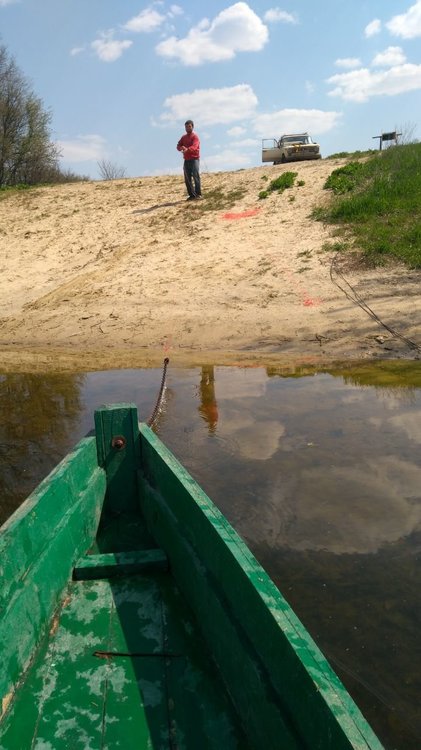

Это фото и видео состояния грунтовых дорог вдоль трассы 10кВ опор, где мы сейчас работаем. Это далеко не оффроад, далеко не бухих и тем более не д#лб#$б@в. На форуме, я думаю есть кому интересен процесс и трудности во время монтажа. Ну а так по@## деть конечно можете.

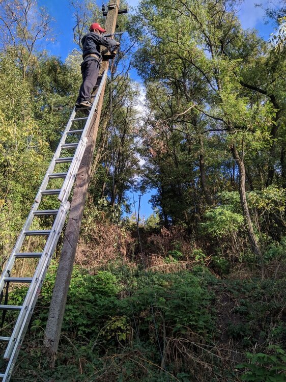

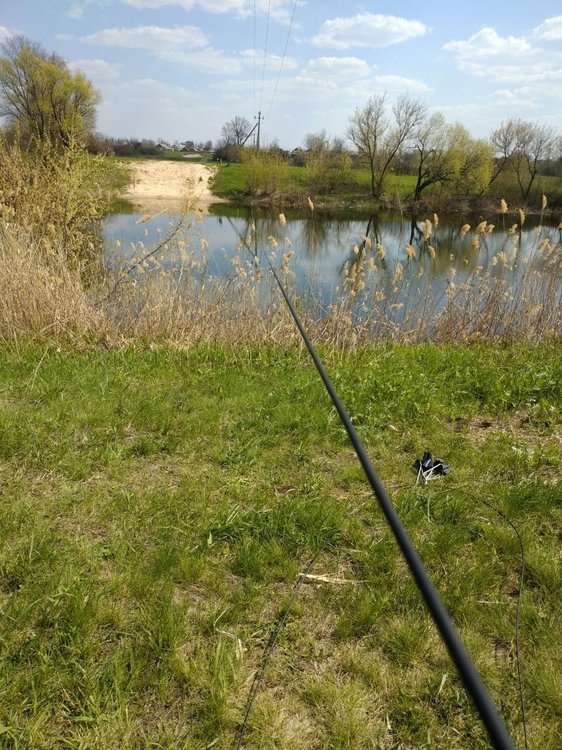

Мы всё сделали как требовал заказчик и другого решения там не было . и поверьте там всё сделано так что он (кабель ) провесит без особого труда 1000 лет ! кабель 13.5 кН на разрыв на спиральных зажима
вот это было интересно . болота и каналы
Posted Images
51 минуту назад, Кеша сказал:
Поясните, что тут интересного? Повесить кабель, который в дальнейшем требует  обслуживания и который невозможно обслужить? Да несомненно это охеренная заслуга подрядчика, который слупил бабла и сделал ноги.
Вы что, поставили в той херятине заказчику столбы? Или закопали на глубину меньше промерзания? В чем тут заслуга? Вы просто сделали заказчику за его деньги головную боль, которую он же будет решать за свои деньги. Нихуя не вникая в ДБН и стандарты связи.
Мы всё сделали как требовал заказчик и другого решения там не было . и поверьте там всё сделано так что он (кабель ) провесит без особого труда 1000 лет ! кабель 13.5 кН на разрыв на спиральных зажимах и на оцинкованных надёжных крюках плюс на каждом натяжном зажиме талреп и проект был разработан заказчиком и материал тоже был закуплен согласно всем ДБНам .!и причём к столбам глубина промерзания ? не несите бред со своими стандартами связи . и гарантия год и в этот год было две зимы а кабель висит 4 год и не одной проблемы с ним не было ! Вам надо поставить опоры ? можем и поставить ! Надо закопать на 1.2 м можем и закопать ! а в данном случае мы с поставленной задачей справились . И там где не смогла пройти техника - прошли люди . А РЭС там сам обслуживает эти опоры на УАЗах с метровыми шинами низкого давления и они с квадратными глазами на нас смотрели как мы его повесили и строительная длина меньше 2 км не было а это по массе 750 кг ! Так что насчёт быстро срубить и уехать это не так как вы думаете ! это вы жлобы вешаете ТКО который 4км весит 40 кг и каждую зиму меняете ! А ещё .что интересного так это то что ты смотришь как тебе вывезти на следующий отрезок линии людей и материалы по спутниковым снимкам земли . потому что в навигаторе дороги там нет а масса грунтовок которые там есть могут привести в очередной тупик в виде канала или болота и можно проехать 100 км но так и не выехать на необходимую локацию  и много того чего нет в обычных условиях .Змеи . оводы и масса комаров .а так же целый лес вокруг опор и озёра через которые пролёты по 180 м и их было 5 штук . и на них были специальные усиленные зажимы . длина зажима в котором зажат кабель 120 см .

Плавни :( это такое г... А когда горят ... :(
ЗЫ: А у Вас РЕС не пиздит за такой повес как на последних фото?
       У мя очень часто даже на повес с "выключателем/разрывателем" 10-ки  пизды давал :(

1 минуту назад, Учумелые ручки сказал:
такой что ?
5 минут назад, Aleksei specialist сказал:
такой что ?
Раньше отправил чем дописал ...
Имел ввиду металоконструкции прерывателя и подземный кабель
А вообще-то класно! Сам бываю в таких "ебенях" - знаю не по наслышке чего это стоит!

охотников учли? у нас прострелы были, пока идиотов стрелять по изоляторам 10 кВ еще не было, а по опорам и кабелям связи за 25 лет около 5-ти раз.
у нас там от провода 10 кВ было 50 - 70 см но мы на всякий случай одели трубу 32 мм хотя и кабель полностью диэлектрик . но ветер и всё такое . бережёного  бог бережёт .

мы этот столб прошли транзитом к нему ничего не крепили а трубу одели просто как дополнительную защиту кабеля по желанию заказчика .
