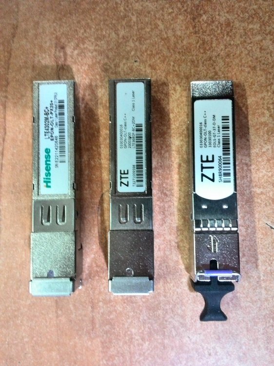

prototip 286 Опубліковано: 2018-05-22 15:27:24 Share Опубліковано: 2018-05-22 15:27:24 2 часа назад, vaz02 сказал: Dimkers спасибо, попробую тогда на С220 может и действительно имеет смысл:) Просто есть модули , которые работают в дувух стандартах и епон и жпон . Не ради рекламы , в последнее время продавал и использовал сам модуля ZTE C++ , но нужно быть внимательными , есть модуля , которые работают ТОЛЬКО в епон к примеру LTE4302M-BC+ . Есть модуля которые работают ТОЛЬКО в жпон , сейчас под рукой нет что бы привести маркировку . Ну а есть модуля типа Hisense LTE 3680-BC+2DM . Я не виликий гуру в модулях , но по ходу там два лазера . Замечательно работают и бдкомах и в зте и в жпон картах и епон (зте олт) . ЗТЕ по ходу не производит модуля , а просто клеит свои бирки или бренды уже сразу маркируют и производят модуля дл ЗТЕ . На сегодня практически не доступны модуля ЗТЕ с начинкой Hisense LTE 3680-BC+2DM , вместо них появились модуля EOLS-GT-37-D-DM по ходу это Eoptolink . На бдкоме и зте работают и в епон и в жпон , баги пока не выявлены . Все перечисленные модуля дуют примерно +6..7 дБ . Чувствительность - смотрим шиит на модуля ибо в кустарных условиях определить не представляется возможным Ссылка на сообщение Поделиться на других сайтах

prototip 286 Опубліковано: 2018-05-23 04:42:34 Share Опубліковано: 2018-05-23 04:42:34 А какая разница насколько дороже ? К информации - жпон платы на 300 линейку опять красиво подорожали всего то на 50% , так что всех с новогодними китайскими подарками . А совать жпон модуля в епон карты и наборот смысла нет , работать не будет , НО есть модуля на которых присутствуют букавки жпон , однако в абревиатуре в конце присутствует тайная надпись "2DM" . Так вот такие модуля работают и там и там . Ссылка на сообщение Поделиться на других сайтах
prototip 286 Опубліковано: 2018-05-23 04:52:43 Share Опубліковано: 2018-05-23 04:52:43 14 часов назад, Dimkers сказал: Смысл имеет кода жопец по сигналам в рез-те непредвиденных доустановок ящиков и т.п. Из того что с ними вылазило - корявые уровни сигналов на некоторых ОНУ. Некоторые ОНУ не заводятся на этой СФП. Неупомню модели уже. Но смысл в том, что на крайняк - сойдет, ибо по бюджету порой в 2 раза больше Хайсенсов и прочих Ц++ Из моих измерений как в реальных условиях так и просто показания DDM . Из примерно сотни модулей , может правда и больше , которые прошли через мои руки я могу уверенно сказать , что уровни на ВСЕХ модулях С++ колебаются в пределах +6...7 дБ , на маркированных как ЗТЕ почему то чаще всего это +6,2 дБ . Возможно для ЗТЕ модуля тот же Хайсенс отбирает с конвеера перед наклейкой стикеров с названием ЗТЕ . Были Хуйвей модуля - дули +7.2 дБ . К вопросу о Хайсенсе ... Огромная компания глобально мирового значения , по меркам китая абсолютно не дешевый бренд , впрочем как и по европейским . Ссылка на сообщение Поделиться на других сайтах
