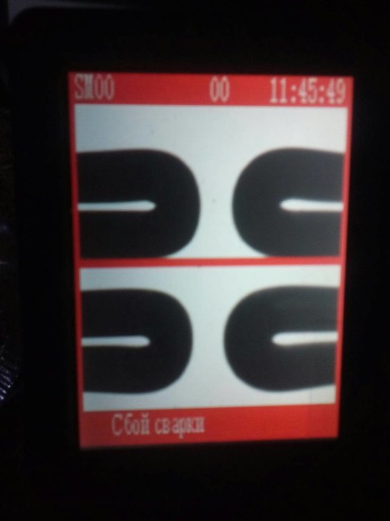

Может кто подскажет 730 начал так сваривать пиктейлы. Калибровку тока проводили всё ОК но вот такая хрень. Чисто волокна варит вроде нормально , а вот пиктейлы ни в какую:(. Заранее благодарен за советы!

Такое бывает когда прижимы плохо фиксируют и из-за этого волокно гуляет в оболочке. Часто такое наблюдаем при сварке делителей.
скорее всего гуляет волокно в оболочьке
попробуйте зачистить максимально от изоляции волокно  .так чтоб площадка фиксировала не изоляцию ,а волокно и сварить
есть второй способ . но он более геморный  это намотать несколько колец на палец  так сказать сделать буфер  чтоб не гуляло волокно
Наверное Вы правы так как данная проблема возникла на новой партии пиктейлов. Огромное спасибо . попробую больше зачистить.

Чтоб приварить пигтейл нужно:
1. Установить волокно почти к центру (Чтоб не экране оно не появилось)
2. Нажать на сварку (будет пытатся подвести волокно, но не подведет)
3. Через 3-6 секунд нажать Отмену (не дожидаясь ошибки, после этого каретка отведет волокно назад)
4. Приподнять прижимную лапку и переложить волокно
5. Сварить!
Если не получится могу както заснять процесс
Простіше зняти білу оболонку з волокна на 3-4 см більше і зварити коли притиснуте буде саме волокно а оболонка буде не притиснута.
Expand
+1

Сугубо "гуляние" волокна в буфере 0,9 мм ...
Решений масса, но все связаны с ручным "мозахизмом" ...
Кто колет больше, кто подталкивает при сварке, кто перед сколом пытается "засунуть" волокно обратно в буфер, кто дважды перекладывает волокно (уложил, закрыл крышку, не дождался сварки, переложил, закрыл снова .... )
Сути не меняет, - придется приспосабливаться ... :(
ПС: Лично мое мнение после зачистки, легче подтолкнуть аккуратно волокно обратно в буфер, перед сколом (естественно перед этим обезжирив волокно)

Деревянная прищепка вам в помощь ))
  On 5/22/2018 at 5:40 PM, vaz02 said:
как интересно?
Expand
Как я понял - просто сжимаешь прищепкой оболочку, соответственно прижимается волокно и оно не ходит в оболочке.
Попробуй мой способ)) он реально простой и все окей сваривается))

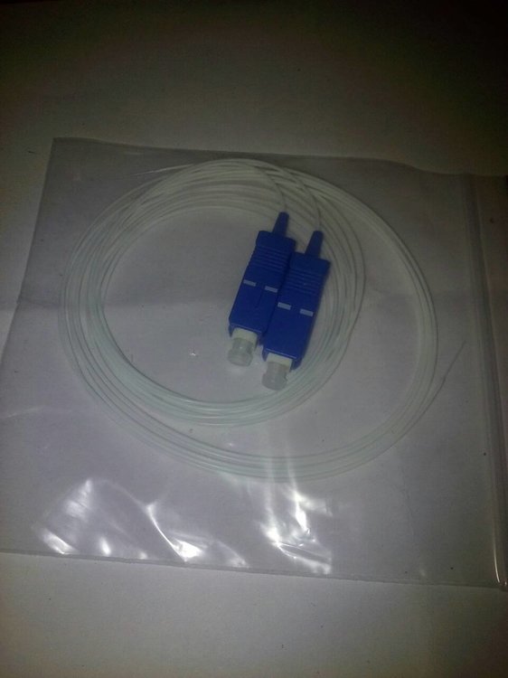

Народ, а вы не пробовали покупать нормальные пигтейлы? Нас как то тоже угараздило купить пигтейлы как на фото - с белой оболочкой. Так у меня сварщики сразу после хардкора с первыми 10 штуками сказали ну его нах. Вернули всю партию назад поставщику. И дальше все по старинке, только классика - желтая оболочка приклееная к волокну.
