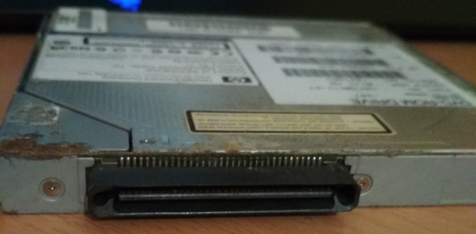

CoUL Posted December 10, 2018 Posted December 10, 2018 (edited) 13 часов назад, WideAreaNetwork сказал: 14 часов назад, KaYot сказал: И шо, у аппаратного рейда нет режима jbod? ОС должна его видеть как стандартный ACHI-совместимый SATA-контроллер и отдельные диски. Да и у модных серверов должны быть банальные разъемы SATA на матери идущие на чипсетный контроллер.. Не видел в биосе такого, завтра ещё раз пороюсь, сервак 2007 года Недавно сам парився з такою проблемою. Суть в тому, що ROS не можна активувати на рейд контролері. Навіть якщо підключити диск вже з активованим ROS, він стає 24 год. тріал. У себе проблему вирішив за допомогою такого перехідника з DVD на SSD: https://rozetka.com.ua/grand_x_adapter_hdd_2_5_hdc_25/p1128570/ Після підключення SSD в sata порт DVD рома, все активувалось і працює гарно в режимі ahci. Edited December 10, 2018 by CoUL 1
WideAreaNetwork Posted December 10, 2018 Author Posted December 10, 2018 спс, даже не знал о такой приблуде) у меня в биосе не отключить рейд, думал поставить контроллер пси сата, но тогда надо было бы еще искать вариант запитки винтов, так как они тоже питаются от рейд контроллера
CoUL Posted December 10, 2018 Posted December 10, 2018 1 минуту назад, WideAreaNetwork сказал: спс, даже не знал о такой приблуде) у меня в биосе не отключить рейд, думал поставить контроллер пси сата, но тогда надо было бы еще искать вариант запитки винтов, так как они тоже питаются от рейд контроллера Тому і написав Вам, бо сам вирішував ці питання ? 1
WideAreaNetwork Posted December 10, 2018 Author Posted December 10, 2018 (edited) к сожалению по разъему не подойдет((( у меня идет один сплошной Edited December 10, 2018 by WideAreaNetwork
