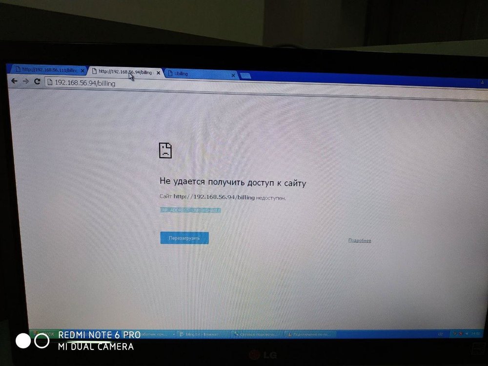

ShmelRizov 0 Опубліковано: 2018-12-25 08:58:14 Автор Share Опубліковано: 2018-12-25 08:58:14 2 минуты назад, seversever404 сказал: ВЫ АЙПИ поменяли ??? скольраз спрашивать ? Перед установкой поставил dchp У остальных по сайту ifconfig_em0="172.16.0.1/24" ifconfig_em2="192.168.56.94/24" и эти пункты sshd_enable="YES" gateway_enable="YES" вот что вышло Ссылка на сообщение Поделиться на других сайтах

ShmelRizov 0 Опубліковано: 2018-12-25 13:01:53 Автор Share Опубліковано: 2018-12-25 13:01:53 Все доступ по вебке получил к новому билингу вписав вручную 172.16.0.3 то есть dhсp билинга не работает и не дает xp компу адреса Залез в билинг настроил сеть и dchp все равно не дает) лог dchp dhcpd.log В самом free bsd пишет тоже чтото И прикол еще захожу ee /etc/dhcp.conf а он пуст Ссылка на сообщение Поделиться на других сайтах
ISK 259 Опубліковано: 2018-12-25 13:16:19 Share Опубліковано: 2018-12-25 13:16:19 (відредаговано) 14 минут назад, ShmelRizov сказал: И прикол еще захожу ee /etc/dhcp.conf а он пуст Потому что это ни разу не оно (подсказка: /usr/local/www/apache24/data/billing/multinet/dhcpd.conf) dhcpd.log: Dec 25 17:42:59 ubilling dhcpd: /usr/local/etc/multinet/dhcpd.conf line 16: empty shared-network decl - как бы подразумевает ошибку в 16-й строке... Чуть-чуть повнимательнее, плиз... Відредаговано 2018-12-25 13:17:20 ISK Ссылка на сообщение Поделиться на других сайтах
