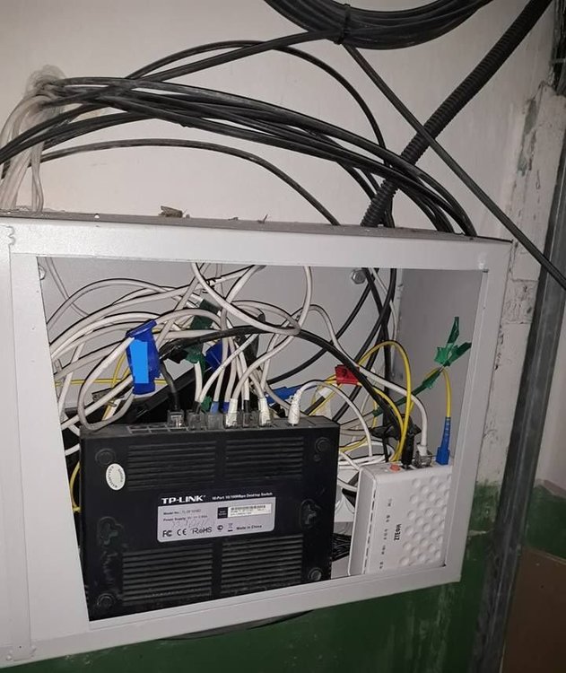

Один з провайдерів:
1 час назад, kissbohda сказал:
ящик не підписаний ?
судя по фото это:
1 час назад, krezalis сказал:
- LinkCom (GEPON + тупарики)
так, це лінком на фото. Тому шукаю альтернативних провайдерів. Можуть підключити за 300 грн до цього ящика, або за 2000 гепон, і рік без абонентплати. Ящик закривають другий тиждень, також написали в приватні що з радістю підключать)
В 02.01.2019 в 12:13, H_U_L_K сказал:
Судя по тому что я вижу на фото то я бы хорошо подумал перед тем как к такому подключаться.
Интересно, а что вы там такого узрели на фото, что не стали бы подключаться? Обычный ящик подключения домашников в многоквртирном доме с гепон подачей и езернет раздачей. Лично меня заинтересовал только способ обжима коннекторов с помощью изоленты, оригинально-с. Ну и да, вместо тупарика можно было бы что-то хоть минимально управляемое. А так... У многих такое. Я к Линккому отношения не имею, если что :)
В 02.01.2019 в 11:32, krezalis сказал:
Наявні провайдери:
- Воля (DOCSIS)
- lvivnet.com.ua (невідомо)
Ну Волю ніхто не порадить, і я не буду. Львівнет я би теж не радив, в них провайдинг не основна діяльність тепер, так, крутиться в фоні в залишковому стані. Так що лишається Лінкком спробувати. Дешевше ніхто не затягне, а якщо рік безкоштовно дають, то можна і 2000 заплатити як на мене, все ж таки буде оптика в хату без того тупарика в ящику, хоч і гепон. Затягнутися до вас можна, але буде значно дорожче ніж пропоную Лінкком, так що...
  • Thanks 1
22 минуты назад, Baneff сказал:
Ящик открыт!
Кодись на nag проскакувала тема, коли на деяких тупариках змінювали eeprom і чіп робив ізоляцію портів)
5 минут назад, a_n_h сказал:
Ящик открыт!
Ну да, значит были на то причины. Ключи потеряли или ещё что. Закроют, если это так раздражает. Оно что, влияет на работу как-то? У Киевстара вообще все ящики открыты годами и ничего. А закрытый ящик отвёрткой открывается, если Вы не в курсе. Это мелочь на самом деле.
Как минимум какой-то юзер перепутал порт и воткнул кабель от прова в ЛАН порт своего роутера, и всё. DHCP сервер роутера укладывает свич прова спатки.
Ну и да, качество "обжимки", открытый ящик, ну и т.д...
1 час назад, H_U_L_K сказал:
С какой это радости? Свичу пофиг на DHCP, никто там ничего не укладывает. Ну может такой роутер с задним проходом соседям по тупарику раздать настройки, но даже и против этого есть эффективные методы.
Боюсь, что если открыть ящик любой "домашки", то там можно много интересного увидеть, однако работает, чего уж там.
Edited by Baneff
2 часа назад, Baneff сказал:
Ничего не вижу плохого обжима коннекторов с помощью изоленты. Идеальный вариант при распаровке кабеля, подмотали красиво изоленту зажали коннектор и оболочка кабеля сидит плотно, а если не подмотать то оплетка коннектора не задавливается нормально и в итоге получаются сопли
  • Like 1
1 минуту назад, inspire_871 сказал:
А где я говорил, что это плохо? Необычно, как по мне, Когда я ещё обжимал кабеля, то ничего у меня не выскакивало и оболочка прекрасно зажималась "на века". Дело сноровки и тренировки. Но можно и так. А можно ещё коннекторы специальные ставить как в соседней теме. А ящик красивый, молодцы!
  • Like 1
Ізоляція портів мало що дає. В ті часи про які мова, ще прописували в той eeprom окремі вілани на кожен порт і один порт робили транком, з таким вже можна було жити більш менш нормально, хоча воно як було, так і лишалося некерованим тупариком.
  • Like 1
6 минут назад, Baneff сказал:
Придумали обматывать изолентой когда начали сталкиваться с проблемой выдергивания оболочки из коннектора, витая пара при этом использовалась 2 парная, сам по себе кабель тонкий ну и как итог звонки в тп с криками как все плохо ваши монтажники сделали бла бла бла. Потом задумка перекочевала и на распаренные 4 парные кабеля))))
3 часа назад, inspire_871 сказал:
сами придумали двупарку пользовать
сами и расхлёбывайте, разница в цене фигня
