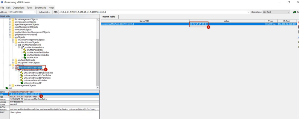

revomix 29 Posted 2019-12-11 08:56:10 Share Posted 2019-12-11 08:56:10 24 минуты назад, morf сказал: 74 9D 8F 01 66 1B - определяется, как вендор Asus. Точно маки все маки ону ont add 4 9 mac-auth 74:9D:8F:01:66:1B ont-lineprofile-id 0 ont-srvprofile-id 4 Link to post Share on other sites

morf 0 Posted 2019-12-11 10:02:36 Share Posted 2019-12-11 10:02:36 1 час назад, revomix сказал: ont add 4 9 mac-auth 74:9D:8F:01:66:1B ont-lineprofile-id 0 ont-srvprofile-id 4 Пожалуйста, попробуйте этот oid .1.3.6.1.4.1.34592.1.3.100.12.2.1.1 Link to post Share on other sites
revomix 29 Posted 2019-12-11 10:11:57 Share Posted 2019-12-11 10:11:57 (edited) 10 минут назад, morf сказал: Пожалуйста, попробуйте этот oid .1.3.6.1.4.1.34592.1.3.100.12.2.1.1 так это тот же оид маки ону 10 минут назад, morf сказал: Пожалуйста, попробуйте этот oid .1.3.6.1.4.1.34592.1.3.100.12.2.1.1 возможно есть более новая прошивка чем у меня, и там это работает Edited 2019-12-11 10:13:09 by revomix Link to post Share on other sites
morf 0 Posted 2019-12-11 10:26:26 Share Posted 2019-12-11 10:26:26 (edited) 24 минуты назад, revomix сказал: так это тот же оид маки ону возможно есть более новая прошивка чем у меня, и там это работает Будь так добр, попробуй еще этот - .1.3.6.1.4.1.34592.1.3.100.13.1 Должен быть тот. Edited 2019-12-11 10:34:22 by morf Link to post Share on other sites
revomix 29 Posted 2019-12-11 12:56:25 Share Posted 2019-12-11 12:56:25 2 часа назад, morf сказал: Будь так добр, попробуй еще этот - .1.3.6.1.4.1.34592.1.3.100.13.1 Должен быть тот. snmpwalk -c public -v2c 192.168.101.1 1.3.6.1.4.1.34592.1.3.100.13.1 Timeout: No Response from Link to post Share on other sites
morf 0 Posted 2019-12-11 13:01:13 Share Posted 2019-12-11 13:01:13 6 минут назад, revomix сказал: snmpwalk -c public -v2c 192.168.101.1 1.3.6.1.4.1.34592.1.3.100.13.1 Timeout: No Response from Ага, маков много. Попробуйте увеличить таймаут вот так: snmpwalk -c public -v2c -r 3 -t 20 192.168.101.1 1.3.6.1.4.1.34592.1.3.100.13.1 Link to post Share on other sites
jena_bor 10 Posted 2019-12-11 13:46:14 Author Share Posted 2019-12-11 13:46:14 В 10.12.2019 в 13:31, morf сказал: Друзья, кто курсе появилась ли в 1208/16 сериях возможность получать маки за onu ? У кого 12 серия, можете проверить этот oid 1.3.6.1.4.1.34592.1.5.1.1.2.18.11 ? Он должен отдавать мак-адреса за ONU. На 12 серии 17409 , а .34592 это для 11 серии Link to post Share on other sites
morf 0 Posted 2019-12-11 13:50:38 Share Posted 2019-12-11 13:50:38 5 минут назад, jena_bor сказал: На 12 серии 17409 , а .34592 это для 11 серии Это да, но для 12 серии, вроде, подошло. Китайцы сами такой oid дали. На скрин выше посмотрите. Link to post Share on other sites
jena_bor 10 Posted 2019-12-11 13:58:17 Author Share Posted 2019-12-11 13:58:17 (edited) 11 минут назад, morf сказал: Это да, но для 12 серии, вроде, подошло. Китайцы сами такой oid дали. На скрин выше посмотрите. они много чего дают. только оно не то, "вроде" это как? Вы не проверили? Edited 2019-12-11 14:03:01 by jena_bor 4 Link to post Share on other sites
jena_bor 10 Posted 2019-12-11 14:10:58 Author Share Posted 2019-12-11 14:10:58 (edited) если интересно то по 12 серии snmpwalk -On -v2c -c public 192.168.33.33 .1.3.6.1.4.1.17409.2.3.2.4.2.1.1 но там каша, там все маки по всем вланам. и как это потом разобрать. короче это не то. Китайцы молчат Edited 2019-12-11 14:12:39 by jena_bor Link to post Share on other sites
morf 0 Posted 2019-12-11 14:12:08 Share Posted 2019-12-11 14:12:08 Для vlan отдельный oid. Сможете сюда скинуть то, что выдало ? Link to post Share on other sites
jena_bor 10 Posted 2019-12-11 14:37:53 Author Share Posted 2019-12-11 14:37:53 (edited) 28 минут назад, morf сказал: Для vlan отдельный oid. Сможете сюда скинуть то, что выдало ? там в самом первом сообщении файлик. там всё что работает , 801 это мой влан snmpwalk -On -v2c -cpublic 192.168.30.34 .1.3.6.1.4.1.17409.2.3.7.3.1.1.7 .1.3.6.1.4.1.17409.2.3.7.3.1.1.7.16780034.0.1 = INTEGER: 801 .1.3.6.1.4.1.17409.2.3.7.3.1.1.7.16780035.0.1 = INTEGER: 801 .1.3.6.1.4.1.17409.2.3.7.3.1.1.7.16780036.0.1 = INTEGER: 801 .1.3.6.1.4.1.17409.2.3.7.3.1.1.7.16780037.0.1 = INTEGER: 801 .1.3.6.1.4.1.17409.2.3.7.3.1.1.7.16780038.0.1 = INTEGER: 801 .1.3.6.1.4.1.17409.2.3.7.3.1.1.7.16780039.0.1 = INTEGER: 801 .1.3.6.1.4.1.17409.2.3.7.3.1.1.7.16780040.0.1 = INTEGER: 801 .1.3.6.1.4.1.17409.2.3.7.3.1.1.7.16780041.0.1 = INTEGER: 801 .1.3.6.1.4.1.17409.2.3.7.3.1.1.7.16780043.0.1 = INTEGER: 801 .1.3.6.1.4.1.17409.2.3.7.3.1.1.7.16780044.0.1 = INTEGER: 801 .1.3.6.1.4.1.17409.2.3.7.3.1.1.7.16780045.0.1 = INTEGER: 801 .1.3.6.1.4.1.17409.2.3.7.3.1.1.7.16780046.0.1 = INTEGER: 801 .1.3.6.1.4.1.17409.2.3.7.3.1.1.7.16780047.0.1 = INTEGER: 801 .1.3.6.1.4.1.17409.2.3.7.3.1.1.7.16780048.0.1 = INTEGER: 801 .1.3.6.1.4.1.17409.2.3.7.3.1.1.7.16780049.0.1 = INTEGER: 801 .1.3.6.1.4.1.17409.2.3.7.3.1.1.7.16780050.0.1 = INTEGER: 801 .1.3.6.1.4.1.17409.2.3.7.3.1.1.7.16780051.0.1 = INTEGER: 801 .1.3.6.1.4.1.17409.2.3.7.3.1.1.7.16780052.0.1 = INTEGER: 801 .1.3.6.1.4.1.17409.2.3.7.3.1.1.7.16780054.0.1 = INTEGER: 801 .1.3.6.1.4.1.17409.2.3.7.3.1.1.7.16780055.0.1 = INTEGER: 801 .1.3.6.1.4.1.17409.2.3.7.3.1.1.7.16780056.0.1 = INTEGER: 801 .1.3.6.1.4.1.17409.2.3.7.3.1.1.7.16780057.0.1 = INTEGER: 801 .1.3.6.1.4.1.17409.2.3.7.3.1.1.7.16780058.0.1 = INTEGER: 801 .1.3.6.1.4.1.17409.2.3.7.3.1.1.7.16780059.0.1 = INTEGER: 801 .1.3.6.1.4.1.17409.2.3.7.3.1.1.7.16780060.0.1 = INTEGER: 801 .1.3.6.1.4.1.17409.2.3.7.3.1.1.7.16780061.0.1 = INTEGER: 801 .1.3.6.1.4.1.17409.2.3.7.3.1.1.7.16780062.0.1 = INTEGER: 801 .1.3.6.1.4.1.17409.2.3.7.3.1.1.7.16780063.0.1 = INTEGER: 801 .1.3.6.1.4.1.17409.2.3.7.3.1.1.7.16780064.0.1 = INTEGER: 801 .1.3.6.1.4.1.17409.2.3.7.3.1.1.7.16780065.0.1 = INTEGER: 801 .1.3.6.1.4.1.17409.2.3.7.3.1.1.7.16780066.0.1 = INTEGER: 801 .1.3.6.1.4.1.17409.2.3.7.3.1.1.7.16780067.0.1 = INTEGER: 801 .1.3.6.1.4.1.17409.2.3.7.3.1.1.7.16780068.0.1 = INTEGER: 801 .1.3.6.1.4.1.17409.2.3.7.3.1.1.7.16780069.0.1 = INTEGER: 801 .1.3.6.1.4.1.17409.2.3.7.3.1.1.7.16780070.0.1 = INTEGER: 801 .1.3.6.1.4.1.17409.2.3.7.3.1.1.7.16780071.0.1 = INTEGER: 801 .1.3.6.1.4.1.17409.2.3.7.3.1.1.7.16780072.0.1 = INTEGER: 801 .1.3.6.1.4.1.17409.2.3.7.3.1.1.7.16780073.0.1 = INTEGER: 801 .1.3.6.1.4.1.17409.2.3.7.3.1.1.7.16780074.0.1 = INTEGER: 801 .1.3.6.1.4.1.17409.2.3.7.3.1.1.7.16780075.0.1 = INTEGER: 801 .1.3.6.1.4.1.17409.2.3.7.3.1.1.7.16780076.0.1 = INTEGER: 801 .1.3.6.1.4.1.17409.2.3.7.3.1.1.7.16780077.0.1 = INTEGER: 801 .1.3.6.1.4.1.17409.2.3.7.3.1.1.7.16780078.0.1 = INTEGER: 801 .1.3.6.1.4.1.17409.2.3.7.3.1.1.7.16780079.0.1 = INTEGER: 801 .1.3.6.1.4.1.17409.2.3.7.3.1.1.7.16780081.0.1 = INTEGER: 801 .1.3.6.1.4.1.17409.2.3.7.3.1.1.7.16780083.0.1 = INTEGER: 801 .1.3.6.1.4.1.17409.2.3.7.3.1.1.7.16780084.0.1 = INTEGER: 801 .1.3.6.1.4.1.17409.2.3.7.3.1.1.7.16780085.0.1 = INTEGER: 801 .1.3.6.1.4.1.17409.2.3.7.3.1.1.7.16780086.0.1 = INTEGER: 801 .1.3.6.1.4.1.17409.2.3.7.3.1.1.7.16780087.0.1 = INTEGER: 801 .1.3.6.1.4.1.17409.2.3.7.3.1.1.7.16780088.0.1 = INTEGER: 801 .1.3.6.1.4.1.17409.2.3.7.3.1.1.7.16780089.0.1 = INTEGER: 801 .1.3.6.1.4.1.17409.2.3.7.3.1.1.7.16780090.0.1 = INTEGER: 801 .1.3.6.1.4.1.17409.2.3.7.3.1.1.7.16780091.0.1 = INTEGER: 801 .1.3.6.1.4.1.17409.2.3.7.3.1.1.7.16780092.0.1 = INTEGER: 801 .1.3.6.1.4.1.17409.2.3.7.3.1.1.7.16780093.0.1 = INTEGER: 801 .1.3.6.1.4.1.17409.2.3.7.3.1.1.7.16780094.0.1 = INTEGER: 801 .1.3.6.1.4.1.17409.2.3.7.3.1.1.7.16780095.0.1 = INTEGER: 801 .1.3.6.1.4.1.17409.2.3.7.3.1.1.7.16780096.0.1 = INTEGER: 801 .1.3.6.1.4.1.17409.2.3.7.3.1.1.7.16780289.0.1 = INTEGER: 801 .1.3.6.1.4.1.17409.2.3.7.3.1.1.7.16780291.0.1 = INTEGER: 801 .1.3.6.1.4.1.17409.2.3.7.3.1.1.7.16780292.0.1 = INTEGER: 801 .1.3.6.1.4.1.17409.2.3.7.3.1.1.7.16780293.0.1 = INTEGER: 801 .1.3.6.1.4.1.17409.2.3.7.3.1.1.7.16780294.0.1 = INTEGER: 801 .1.3.6.1.4.1.17409.2.3.7.3.1.1.7.16780295.0.1 = INTEGER: 801 .1.3.6.1.4.1.17409.2.3.7.3.1.1.7.16780296.0.1 = INTEGER: 801 .1.3.6.1.4.1.17409.2.3.7.3.1.1.7.16780297.0.1 = INTEGER: 801 .1.3.6.1.4.1.17409.2.3.7.3.1.1.7.16780298.0.1 = INTEGER: 801 .1.3.6.1.4.1.17409.2.3.7.3.1.1.7.16780299.0.1 = INTEGER: 801 .1.3.6.1.4.1.17409.2.3.7.3.1.1.7.16780300.0.1 = INTEGER: 801 .1.3.6.1.4.1.17409.2.3.7.3.1.1.7.16780301.0.1 = INTEGER: 801 .1.3.6.1.4.1.17409.2.3.7.3.1.1.7.16780302.0.1 = INTEGER: 801 .1.3.6.1.4.1.17409.2.3.7.3.1.1.7.16780303.0.1 = INTEGER: 801 .1.3.6.1.4.1.17409.2.3.7.3.1.1.7.16780304.0.1 = INTEGER: 801 .1.3.6.1.4.1.17409.2.3.7.3.1.1.7.16780305.0.1 = INTEGER: 801 .1.3.6.1.4.1.17409.2.3.7.3.1.1.7.16780306.0.1 = INTEGER: 801 .1.3.6.1.4.1.17409.2.3.7.3.1.1.7.16780307.0.1 = INTEGER: 801 .1.3.6.1.4.1.17409.2.3.7.3.1.1.7.16780308.0.1 = INTEGER: 801 .1.3.6.1.4.1.17409.2.3.7.3.1.1.7.16780309.0.1 = INTEGER: 801 .1.3.6.1.4.1.17409.2.3.7.3.1.1.7.16780310.0.1 = INTEGER: 801 .1.3.6.1.4.1.17409.2.3.7.3.1.1.7.16780311.0.1 = INTEGER: 801 .1.3.6.1.4.1.17409.2.3.7.3.1.1.7.16780312.0.1 = INTEGER: 801 .1.3.6.1.4.1.17409.2.3.7.3.1.1.7.16780313.0.1 = INTEGER: 801 .1.3.6.1.4.1.17409.2.3.7.3.1.1.7.16780314.0.1 = INTEGER: 801 .1.3.6.1.4.1.17409.2.3.7.3.1.1.7.16780315.0.1 = INTEGER: 801 .1.3.6.1.4.1.17409.2.3.7.3.1.1.7.16780316.0.1 = INTEGER: 801 .1.3.6.1.4.1.17409.2.3.7.3.1.1.7.16780317.0.1 = INTEGER: 801 .1.3.6.1.4.1.17409.2.3.7.3.1.1.7.16780318.0.1 = INTEGER: 801 .1.3.6.1.4.1.17409.2.3.7.3.1.1.7.16780319.0.1 = INTEGER: 801 .1.3.6.1.4.1.17409.2.3.7.3.1.1.7.16780320.0.1 = INTEGER: 801 .1.3.6.1.4.1.17409.2.3.7.3.1.1.7.16780321.0.1 = INTEGER: 801 .1.3.6.1.4.1.17409.2.3.7.3.1.1.7.16780322.0.1 = INTEGER: 801 .1.3.6.1.4.1.17409.2.3.7.3.1.1.7.16780323.0.1 = INTEGER: 801 .1.3.6.1.4.1.17409.2.3.7.3.1.1.7.16780324.0.1 = INTEGER: 801 .1.3.6.1.4.1.17409.2.3.7.3.1.1.7.16780325.0.1 = INTEGER: 801 .1.3.6.1.4.1.17409.2.3.7.3.1.1.7.16780326.0.1 = INTEGER: 801 .1.3.6.1.4.1.17409.2.3.7.3.1.1.7.16780327.0.1 = INTEGER: 801 .1.3.6.1.4.1.17409.2.3.7.3.1.1.7.16780328.0.1 = INTEGER: 801 .1.3.6.1.4.1.17409.2.3.7.3.1.1.7.16780329.0.1 = INTEGER: 801 .1.3.6.1.4.1.17409.2.3.7.3.1.1.7.16780330.0.1 = INTEGER: 801 .1.3.6.1.4.1.17409.2.3.7.3.1.1.7.16780331.0.1 = INTEGER: 801 .1.3.6.1.4.1.17409.2.3.7.3.1.1.7.16780332.0.1 = INTEGER: 801 .1.3.6.1.4.1.17409.2.3.7.3.1.1.7.16780333.0.1 = INTEGER: 801 .1.3.6.1.4.1.17409.2.3.7.3.1.1.7.16780334.0.1 = INTEGER: 801 .1.3.6.1.4.1.17409.2.3.7.3.1.1.7.16780335.0.1 = INTEGER: 801 .1.3.6.1.4.1.17409.2.3.7.3.1.1.7.16780336.0.1 = INTEGER: 801 .1.3.6.1.4.1.17409.2.3.7.3.1.1.7.16780337.0.1 = INTEGER: 801 .1.3.6.1.4.1.17409.2.3.7.3.1.1.7.16780338.0.1 = INTEGER: 801 .1.3.6.1.4.1.17409.2.3.7.3.1.1.7.16780339.0.1 = INTEGER: 801 .1.3.6.1.4.1.17409.2.3.7.3.1.1.7.16780341.0.1 = INTEGER: 801 .1.3.6.1.4.1.17409.2.3.7.3.1.1.7.16780342.0.1 = INTEGER: 801 .1.3.6.1.4.1.17409.2.3.7.3.1.1.7.16780343.0.1 = INTEGER: 801 .1.3.6.1.4.1.17409.2.3.7.3.1.1.7.16780344.0.1 = INTEGER: 801 .1.3.6.1.4.1.17409.2.3.7.3.1.1.7.16780345.0.1 = INTEGER: 801 .1.3.6.1.4.1.17409.2.3.7.3.1.1.7.16780346.0.1 = INTEGER: 801 .1.3.6.1.4.1.17409.2.3.7.3.1.1.7.16780347.0.1 = INTEGER: 801 .1.3.6.1.4.1.17409.2.3.7.3.1.1.7.16780348.0.1 = INTEGER: 801 .1.3.6.1.4.1.17409.2.3.7.3.1.1.7.16780349.0.1 = INTEGER: 801 .1.3.6.1.4.1.17409.2.3.7.3.1.1.7.16780350.0.1 = INTEGER: 801 .1.3.6.1.4.1.17409.2.3.7.3.1.1.7.16780351.0.1 = INTEGER: 801 .1.3.6.1.4.1.17409.2.3.7.3.1.1.7.16780352.0.1 = INTEGER: 801 .1.3.6.1.4.1.17409.2.3.7.3.1.1.7.16780546.0.1 = INTEGER: 801 .1.3.6.1.4.1.17409.2.3.7.3.1.1.7.16780548.0.1 = INTEGER: 801 .1.3.6.1.4.1.17409.2.3.7.3.1.1.7.16780548.0.2 = INTEGER: 0 .1.3.6.1.4.1.17409.2.3.7.3.1.1.7.16780548.0.3 = INTEGER: 0 .1.3.6.1.4.1.17409.2.3.7.3.1.1.7.16780548.0.4 = INTEGER: 0 .1.3.6.1.4.1.17409.2.3.7.3.1.1.7.16780549.0.1 = INTEGER: 801 .1.3.6.1.4.1.17409.2.3.7.3.1.1.7.16780551.0.1 = INTEGER: 801 .1.3.6.1.4.1.17409.2.3.7.3.1.1.7.16780554.0.1 = INTEGER: 801 .1.3.6.1.4.1.17409.2.3.7.3.1.1.7.16780555.0.1 = INTEGER: 801 .1.3.6.1.4.1.17409.2.3.7.3.1.1.7.16780556.0.1 = INTEGER: 801 .1.3.6.1.4.1.17409.2.3.7.3.1.1.7.16780557.0.1 = INTEGER: 801 .1.3.6.1.4.1.17409.2.3.7.3.1.1.7.16780558.0.1 = INTEGER: 801 .1.3.6.1.4.1.17409.2.3.7.3.1.1.7.16780559.0.1 = INTEGER: 801 .1.3.6.1.4.1.17409.2.3.7.3.1.1.7.16780560.0.1 = INTEGER: 801 .1.3.6.1.4.1.17409.2.3.7.3.1.1.7.16780561.0.1 = INTEGER: 801 .1.3.6.1.4.1.17409.2.3.7.3.1.1.7.16780562.0.1 = INTEGER: 801 .1.3.6.1.4.1.17409.2.3.7.3.1.1.7.16780563.0.1 = INTEGER: 801 .1.3.6.1.4.1.17409.2.3.7.3.1.1.7.16780564.0.1 = INTEGER: 801 .1.3.6.1.4.1.17409.2.3.7.3.1.1.7.16780565.0.1 = INTEGER: 801 .1.3.6.1.4.1.17409.2.3.7.3.1.1.7.16780566.0.1 = INTEGER: 801 .1.3.6.1.4.1.17409.2.3.7.3.1.1.7.16780568.0.1 = INTEGER: 801 .1.3.6.1.4.1.17409.2.3.7.3.1.1.7.16780570.0.1 = INTEGER: 801 .1.3.6.1.4.1.17409.2.3.7.3.1.1.7.16780571.0.1 = INTEGER: 801 .1.3.6.1.4.1.17409.2.3.7.3.1.1.7.16780572.0.1 = INTEGER: 801 .1.3.6.1.4.1.17409.2.3.7.3.1.1.7.16780573.0.1 = INTEGER: 801 .1.3.6.1.4.1.17409.2.3.7.3.1.1.7.16780575.0.1 = INTEGER: 801 .1.3.6.1.4.1.17409.2.3.7.3.1.1.7.16780577.0.1 = INTEGER: 801 .1.3.6.1.4.1.17409.2.3.7.3.1.1.7.16780578.0.1 = INTEGER: 801 .1.3.6.1.4.1.17409.2.3.7.3.1.1.7.16780579.0.1 = INTEGER: 801 .1.3.6.1.4.1.17409.2.3.7.3.1.1.7.16780580.0.1 = INTEGER: 801 .1.3.6.1.4.1.17409.2.3.7.3.1.1.7.16780581.0.1 = INTEGER: 801 .1.3.6.1.4.1.17409.2.3.7.3.1.1.7.16780582.0.1 = INTEGER: 801 .1.3.6.1.4.1.17409.2.3.7.3.1.1.7.16780583.0.1 = INTEGER: 801 .1.3.6.1.4.1.17409.2.3.7.3.1.1.7.16780584.0.1 = INTEGER: 801 .1.3.6.1.4.1.17409.2.3.7.3.1.1.7.16780585.0.1 = INTEGER: 801 .1.3.6.1.4.1.17409.2.3.7.3.1.1.7.16780586.0.1 = INTEGER: 801 .1.3.6.1.4.1.17409.2.3.7.3.1.1.7.16780587.0.1 = INTEGER: 801 .1.3.6.1.4.1.17409.2.3.7.3.1.1.7.16780589.0.1 = INTEGER: 801 .1.3.6.1.4.1.17409.2.3.7.3.1.1.7.16780590.0.1 = INTEGER: 801 .1.3.6.1.4.1.17409.2.3.7.3.1.1.7.16780591.0.1 = INTEGER: 801 Edited 2019-12-11 14:40:59 by jena_bor Link to post Share on other sites
morf 0 Posted 2019-12-11 14:41:36 Share Posted 2019-12-11 14:41:36 Не, вы все равно не то скидываете. Нужно попробовать именно oid 1.3.6.1.4.1.34592.1.3.100.13.1 @SpasiboMne на своем 1208 выполнил эту команду, но у него только 1 мак. Так что команда стопроцентов подходит для 12 серии. Link to post Share on other sites
jena_bor 10 Posted 2019-12-11 14:44:43 Author Share Posted 2019-12-11 14:44:43 2 минуты назад, morf сказал: Не, вы все равно не то скидываете. Нужно попробовать именно oid 1.3.6.1.4.1.34592.1.3.100.13.1 @SpasiboMne на своем 1208 выполнил эту команду, но у него только 1 мак. Так что команда стопроцентов подходит для 12 серии. вот эта команда на бдком snmpwalk -On -v2c -cpublic 192.168.30.32 .1.3.6.1.4.1.17409.2.3.7.3.1.1.7 .1.3.6.1.4.1.17409.2.3.7.3.1.1.7.16777473.0.1 = INTEGER: 831 .1.3.6.1.4.1.17409.2.3.7.3.1.1.7.16777474.0.1 = INTEGER: 831 .1.3.6.1.4.1.17409.2.3.7.3.1.1.7.16777475.0.1 = INTEGER: 831 .1.3.6.1.4.1.17409.2.3.7.3.1.1.7.16777476.0.1 = INTEGER: 831 .1.3.6.1.4.1.17409.2.3.7.3.1.1.7.16777477.0.1 = INTEGER: 831 .1.3.6.1.4.1.17409.2.3.7.3.1.1.7.16777478.0.1 = INTEGER: 831 .1.3.6.1.4.1.17409.2.3.7.3.1.1.7.16777479.0.1 = INTEGER: 831 .1.3.6.1.4.1.17409.2.3.7.3.1.1.7.16777480.0.1 = INTEGER: 831 .1.3.6.1.4.1.17409.2.3.7.3.1.1.7.16777481.0.1 = INTEGER: 831 .1.3.6.1.4.1.17409.2.3.7.3.1.1.7.16777482.0.1 = INTEGER: 831 .1.3.6.1.4.1.17409.2.3.7.3.1.1.7.16777483.0.1 = INTEGER: 831 .1.3.6.1.4.1.17409.2.3.7.3.1.1.7.16777484.0.1 = INTEGER: 831 .1.3.6.1.4.1.17409.2.3.7.3.1.1.7.16777485.0.1 = INTEGER: 831 .1.3.6.1.4.1.17409.2.3.7.3.1.1.7.16777486.0.1 = INTEGER: 831 .1.3.6.1.4.1.17409.2.3.7.3.1.1.7.16777487.0.1 = INTEGER: 831 .1.3.6.1.4.1.17409.2.3.7.3.1.1.7.16777488.0.1 = INTEGER: 831 .1.3.6.1.4.1.17409.2.3.7.3.1.1.7.16777489.0.1 = INTEGER: 831 .1.3.6.1.4.1.17409.2.3.7.3.1.1.7.16777490.0.1 = INTEGER: 831 .1.3.6.1.4.1.17409.2.3.7.3.1.1.7.16777491.0.1 = INTEGER: 831 .1.3.6.1.4.1.17409.2.3.7.3.1.1.7.16777492.0.1 = INTEGER: 831 .1.3.6.1.4.1.17409.2.3.7.3.1.1.7.16777493.0.1 = INTEGER: 831 .1.3.6.1.4.1.17409.2.3.7.3.1.1.7.16777494.0.1 = INTEGER: 831 .1.3.6.1.4.1.17409.2.3.7.3.1.1.7.16777495.0.1 = INTEGER: 831 .1.3.6.1.4.1.17409.2.3.7.3.1.1.7.16777496.0.1 = INTEGER: 831 .1.3.6.1.4.1.17409.2.3.7.3.1.1.7.16777497.0.1 = INTEGER: 831 .1.3.6.1.4.1.17409.2.3.7.3.1.1.7.16777498.0.1 = INTEGER: 831 .1.3.6.1.4.1.17409.2.3.7.3.1.1.7.16777499.0.1 = INTEGER: 831 .1.3.6.1.4.1.17409.2.3.7.3.1.1.7.16777500.0.1 = INTEGER: 831 .1.3.6.1.4.1.17409.2.3.7.3.1.1.7.16777501.0.1 = INTEGER: 831 .1.3.6.1.4.1.17409.2.3.7.3.1.1.7.16777729.0.1 = INTEGER: 831 .1.3.6.1.4.1.17409.2.3.7.3.1.1.7.16777730.0.1 = INTEGER: 831 .1.3.6.1.4.1.17409.2.3.7.3.1.1.7.16777731.0.1 = INTEGER: 831 .1.3.6.1.4.1.17409.2.3.7.3.1.1.7.16777732.0.1 = INTEGER: 831 .1.3.6.1.4.1.17409.2.3.7.3.1.1.7.16777733.0.1 = INTEGER: 831 .1.3.6.1.4.1.17409.2.3.7.3.1.1.7.16777734.0.1 = INTEGER: 831 .1.3.6.1.4.1.17409.2.3.7.3.1.1.7.16777735.0.1 = INTEGER: 831 .1.3.6.1.4.1.17409.2.3.7.3.1.1.7.16777736.0.1 = INTEGER: 831 .1.3.6.1.4.1.17409.2.3.7.3.1.1.7.16777737.0.1 = INTEGER: 831 .1.3.6.1.4.1.17409.2.3.7.3.1.1.7.16777738.0.1 = INTEGER: 831 .1.3.6.1.4.1.17409.2.3.7.3.1.1.7.16777739.0.1 = INTEGER: 831 .1.3.6.1.4.1.17409.2.3.7.3.1.1.7.16777740.0.1 = INTEGER: 831 .1.3.6.1.4.1.17409.2.3.7.3.1.1.7.16777741.0.1 = INTEGER: 831 .1.3.6.1.4.1.17409.2.3.7.3.1.1.7.16777742.0.1 = INTEGER: 831 .1.3.6.1.4.1.17409.2.3.7.3.1.1.7.16777743.0.1 = INTEGER: 831 .1.3.6.1.4.1.17409.2.3.7.3.1.1.7.16777744.0.1 = INTEGER: 831 .1.3.6.1.4.1.17409.2.3.7.3.1.1.7.16777745.0.1 = INTEGER: 831 .1.3.6.1.4.1.17409.2.3.7.3.1.1.7.16777746.0.1 = INTEGER: 831 .1.3.6.1.4.1.17409.2.3.7.3.1.1.7.16777747.0.1 = INTEGER: 831 .1.3.6.1.4.1.17409.2.3.7.3.1.1.7.16777748.0.1 = INTEGER: 831 .1.3.6.1.4.1.17409.2.3.7.3.1.1.7.16777749.0.1 = INTEGER: 831 .1.3.6.1.4.1.17409.2.3.7.3.1.1.7.16777750.0.1 = INTEGER: 831 .1.3.6.1.4.1.17409.2.3.7.3.1.1.7.16777751.0.1 = INTEGER: 831 .1.3.6.1.4.1.17409.2.3.7.3.1.1.7.16777752.0.1 = INTEGER: 831 .1.3.6.1.4.1.17409.2.3.7.3.1.1.7.16777753.0.1 = INTEGER: 831 .1.3.6.1.4.1.17409.2.3.7.3.1.1.7.16777754.0.1 = INTEGER: 831 .1.3.6.1.4.1.17409.2.3.7.3.1.1.7.16777755.0.1 = INTEGER: 831 .1.3.6.1.4.1.17409.2.3.7.3.1.1.7.16777756.0.1 = INTEGER: 831 .1.3.6.1.4.1.17409.2.3.7.3.1.1.7.16777757.0.1 = INTEGER: 831 .1.3.6.1.4.1.17409.2.3.7.3.1.1.7.16777758.0.1 = INTEGER: 831 .1.3.6.1.4.1.17409.2.3.7.3.1.1.7.16777759.0.1 = INTEGER: 831 .1.3.6.1.4.1.17409.2.3.7.3.1.1.7.16777760.0.1 = INTEGER: 831 .1.3.6.1.4.1.17409.2.3.7.3.1.1.7.16777761.0.1 = INTEGER: 831 .1.3.6.1.4.1.17409.2.3.7.3.1.1.7.16777762.0.1 = INTEGER: 831 .1.3.6.1.4.1.17409.2.3.7.3.1.1.7.16777763.0.1 = INTEGER: 831 Link to post Share on other sites
morf 0 Posted 2019-12-11 14:45:44 Share Posted 2019-12-11 14:45:44 Причем тут bdcom ? Link to post Share on other sites
jena_bor 10 Posted 2019-12-11 14:46:25 Author Share Posted 2019-12-11 14:46:25 (edited) 14 минут назад, morf сказал: Не, вы все равно не то скидываете. Нужно попробовать именно oid 1.3.6.1.4.1.34592.1.3.100.13.1 @SpasiboMne на своем 1208 выполнил эту команду, но у него только 1 мак. Так что команда стопроцентов подходит для 12 серии. snmpwalk -On -v2c -cpublic 192.168.30.34 1.3.6.1.4.1.34592.1.3.100.13.1 .1.3.6.1.4.1.34592.1.3.100.13.1 = No Such Object available on this agent at this OID 10 минут назад, morf сказал: Причем тут bdcom ? ну как вам сказать, посмотрите выхлоп, там написано, я его случайно отправил на бдком Edited 2019-12-11 14:56:18 by jena_bor Link to post Share on other sites
morf 0 Posted 2019-12-11 14:48:10 Share Posted 2019-12-11 14:48:10 3 минуты назад, jena_bor сказал: snmpwalk -On -v2c -cpublic 192.168.30.34 1.3.6.1.4.1.34592.1.3.100.13.1 .1.3.6.1.4.1.34592.1.3.100.13.1 = No Such Object available on this agent at this OID Вашу версию прошивки не подскажите ? Вы пробуете на 1216 серии ? Link to post Share on other sites
jena_bor 10 Posted 2019-12-11 14:52:15 Author Share Posted 2019-12-11 14:52:15 (edited) 4 минуты назад, morf сказал: Вашу версию прошивки не подскажите ? Вы пробуете на 1216 серии ? на 1216 серии ,FW_V1.4.1_190422 Вот ответ @SpasiboMne (Вопрос по С-DATA FD1216S о нахождении через SNMP onu по мак адресу клиента после установки новой прошивки FW_V1.4.1_190320_1201 так и остался нерешённым.) Edited 2019-12-11 14:53:16 by jena_bor Link to post Share on other sites
morf 0 Posted 2019-12-11 15:00:59 Share Posted 2019-12-11 15:00:59 7 минут назад, jena_bor сказал: на 1216 серии ,FW_V1.4.1_190422 Вот ответ @SpasiboMne (Вопрос по С-DATA FD1216S о нахождении через SNMP onu по мак адресу клиента после установки новой прошивки FW_V1.4.1_190320_1201 так и остался нерешённым.) Там пробовали на апрельский версии, у вас же мартовская. Link to post Share on other sites
jena_bor 10 Posted 2019-12-11 15:05:02 Author Share Posted 2019-12-11 15:05:02 1 минуту назад, morf сказал: Там пробовали на апрельский версии, у вас же мартовская. вот на апрельской FW_V1.4.1_190422 snmpwalk -On -v2c -cpublic 192.168.30.37 1.3.6.1.4.1.34592.1.3.100.13.1 Timeout: No Response from 192.168.30.37 Link to post Share on other sites
morf 0 Posted 2019-12-11 15:36:29 Share Posted 2019-12-11 15:36:29 (edited) 31 минуту назад, jena_bor сказал: вот на апрельской FW_V1.4.1_190422 snmpwalk -On -v2c -cpublic 192.168.30.37 1.3.6.1.4.1.34592.1.3.100.13.1 Timeout: No Response from 192.168.30.37 Попробуйте с атрибутами таймаута snmpwalk -c public -v2c -r 3 -t 20 Маков много, вероятно, не успевает дождаться ответа. Edited 2019-12-11 15:37:15 by morf Link to post Share on other sites
jena_bor 10 Posted 2019-12-11 15:41:48 Author Share Posted 2019-12-11 15:41:48 5 минут назад, morf сказал: Попробуйте с атрибутами таймаута snmpwalk -c public -v2c -r 3 -t 20 Маков много, вероятно, не успевает дождаться ответа. snmpwalk: invalid option Link to post Share on other sites
morf 0 Posted 2019-12-11 15:57:45 Share Posted 2019-12-11 15:57:45 11 минут назад, jena_bor сказал: snmpwalk: invalid option А где oid? snmpwalk -On -v2c -c public -r 3 -t 20 192.168.30.37 1.3.6.1.4.1.34592.1.3.100.13.1 Link to post Share on other sites
jena_bor 10 Posted 2019-12-11 15:59:48 Author Share Posted 2019-12-11 15:59:48 1 минуту назад, morf сказал: А где oid? snmpwalk -On -v2c -c public -r 3 -t 20 192.168.30.37 1.3.6.1.4.1.34592.1.3.100.13.1 snmpwalk -On -v2c -c public -r 3 -t 20 192.168.30.37 1.3.6.1.4.1.34592.1.3.100.13.1 Command 'snmpwalk' not found, did you mean: command 'snmpwalk' from deb snmp Try: sudo apt install <deb name> Link to post Share on other sites
